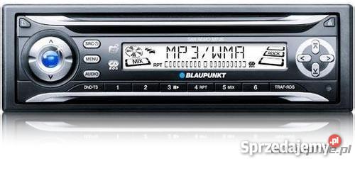

Detektivním úsilím jsem odhadl, že se jedná o San Remo MP26, tak něco je na Ebayi za necelých 700,- i s poštovným.
edit: pokud si zadáš do vyhledávače pojem San Remo MP26 front panel, tak zjistíš, že se prodávají i v Polsku na Allegru (obdoba našeho Aukra).
