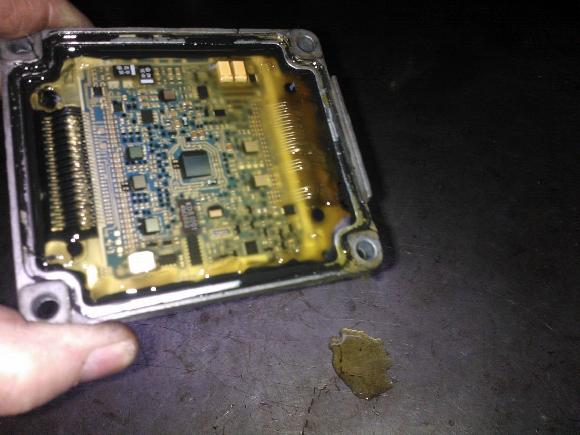

auto mam uz v servisu a ten rikal ze to bude cerpadlem bo mu na pocitaci neukazalo zadnou chybu tak bych zkusil vymenit tu ridici jednotku. Jenze mam docela strach ze ji koupim a tim to nebude tak bych zbytecne vyhodil tolik penez. Tak fakt nevim. :cry: :cry: :cry:

Čerpadlo je u tohoto systemu až úplně poslední možnost.V tvém případě bych se spíš obával ,že peníze za opravu čerpadla půjdou v niveč.Aby servisák neobjevoval již dávno objevené.Jinak to,že nepíše žádnou chybu zcela nic neznamená.Jednotka je na 4 šroubkách a vyndat čerpalo trochu náročnější,tak aby to nebylo zbytečné.Jinak dvě nejhlavnější součástky čerpadla lze vyměnit i bez jeho demontáže\je potřeba trochu šikovnosti a znalosti\ ,je to SPV ventil a TCV ventil.
Nedavno jsem tu řešil jednu Astru a tam se zase natlačila nafta z předsuvníku přes kabeláž až do jednotky \té hlavní na motoru\.
Jednotku jsem otevřel,vylil naftu ,vyšušil a svazek motoru vyměnil za jiný a autí šlape jak hodinky.
Foto přikládám.
