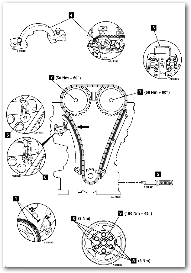

Jinak zde je schéma řetězu v našem motoru
. Kontrolo řetězu se dělá při 160 000 km a nebo 10 let, pokud je potřeba tak se mění
