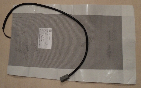

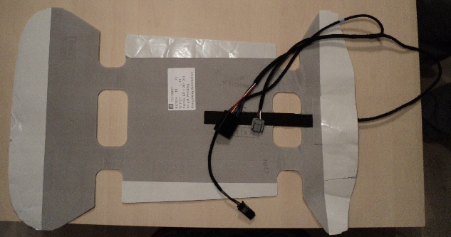

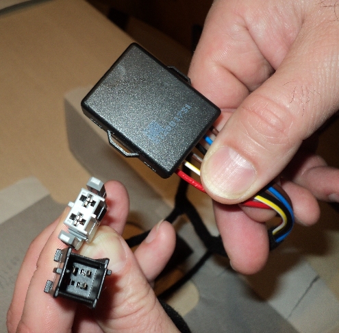

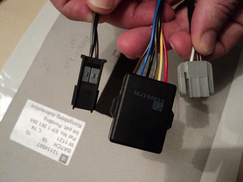

v astre origo zapojena vyhrievana sedacka nema take konektory ako na obrazku... vodice idu priamo z deciek do regulatoru a z regulatoru az idu 2 konektory.... jedine zeby boli este nejake prepojky medzi tym regulatorom a tymi konektormi co ma v aukru
mam aj niake foto ak by to niekomu pomohlo ale nic moc kvalita :)
kde zeleny konektor ide k predpinacu pasov a biely s ciernym idu do tej bielej krabicky, ktora reguluje teplotu... este je tam miesto na jeden konektor, pravdepodobne na bocne airbagy ale k tomu nemam kabelaz takze neviem urcite

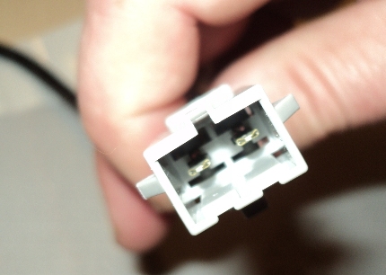

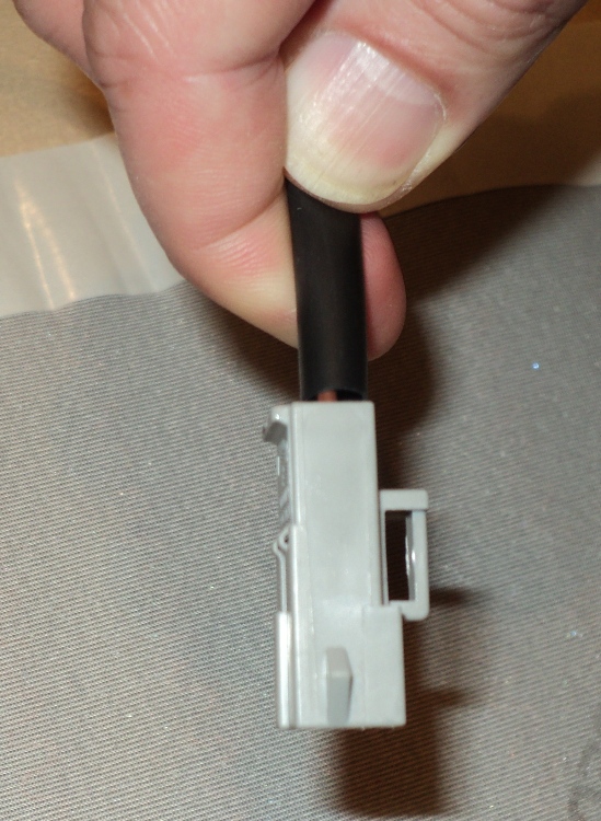

Ty konektory vypadaji v te casti co je na sezeni takhle.

A operadlo:
