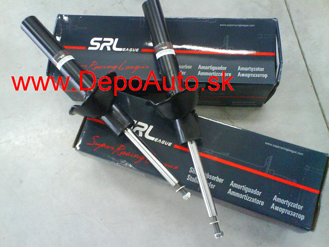

to Langdon2: Teraz som pozeral v EPC a asi ťa sklamem, tá cena je za jeden kus
Pre ostatných toto sú ony. Čo vám na to? Je to šmejd?
http://www.depoauto.sk/product_info.php ... ts_id/5804
http://www.depoauto.sk/product_info.php ... ts_id/4812
btw, ja viem že sú najlepšie nejaké značkové a drahé. Tu ma zarazila cena. Tak chcem vedieť váš nazor. Ísť do toho alebo nie?

Hmm, no ja ti neviem...Ale 100€ za zadne urcite nedam.
To skor taketo nejake zoberem..urcite budu lepsie ako tie co tam mam teraz.. uz su vytecene..

Bilstein-super.Je to značka jako sachs,monroe,kyb,boge,koni....
Jen ty přední fakt nevím-nic mi to neříká.

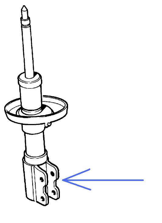

Ako tak pozerám na tie predné, tak na nich nevidím ten spodný držiak. Ten sa dá prehodiť z toho starého tlmiča?
A teraz pozerám že je tam toho viacej čo tam na tých nových chýba

Ježiši kukajz, co si to koupil??? Vždyť na tlumiči se nic nepřehazuje... Nové vypadají řesně tak jako na druhém obrázku.
Edit: teda samozřejmě přehazuje, horní uložení, ale tak to by se mělo dávat nový, ale to je samostatný díl...
Přehazuje se třeba na VB vzadu spodní opěrka pera, ale na astře ne...

Kukajz prosímtě,to je asi jen ilustrační foto z netu ne?Protože jestli máš doma innatura tyto tlumiče,tak ty jsou nejspíš na nějakého Renaulta nebo Peugeota.
Re: výměna tlumičů
Žiadny strach, ja som ich ešte nekúpil
Vždy keď idem niečo kupovať, radšej sa TU poradím s vami
Ale je dosť možné že je to ilustračné foto. To by som tam najskôr zavolal a potom uvidím. Mne to tiež neišlo do gebule (zum, zum zum zum a nejde mi to na rozum
