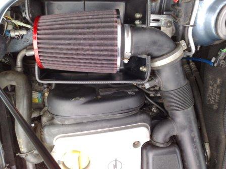

Tak už to mám skoro komplet,ted už jen připojím kalhotky výfuku ke svodům,dám ne klapku sací rouru s filtrem,dekl kolem fitru,podběh u rozvodů a temostat s domečkem,ten mi prasknul,tak jsem to ted opravoval,přebrousím dosedací plochy a jde tam.očistím vše kolem co jsem zamatlal demontáží a montáží a pak to zkusím nastartovat(dopřej mi bůch)Elektroniku jsem dal úplně v poho,s té jsem měl největší strach,konektory se nedaj zaměnit,tak jsem je všechny prostříkal kontaktolem a odmaštovákem,tak se uvidí!

Tak už jezdím,zaslepenej EGR na x16xel,nevím,kde ho zaslepujete,ale zatím chybu nehází!Odtah motoru vytaženej pod auto a na sání zaslepen,termostat už neteče.Prý mám jezdit prvních 100km úplně v klídku a pak do 500km tak na půl,až to vše najezdim,tak už to mohu krmit,prý si musí vše posedat.Zatím bych jen řekl,že se líp točí a reaguje na plyn v malých otáčkách.stejně musím jezdit pomálu,jak mám ty nové kotouče,tak to zatím moc nebrzdí,musej si taky posedat!
Ten olej je speciální,životu neškodný,ten co se lije do motor.pil do benzínu.Katu to neva,on ten olej schoří krásně a kat s lamdou to nepoznaj a neuškodí jim
!Mám to tam dávat 1:100 po nějaké době,třeba dát plnou nádrž,do toho půl litru oleje a pak třeba odjezdit zas 5 nádrží bez toho a pak opět zopakovat,je to prý dobrý na promazávání vstřiků,prý se rádi přidírají tím jak je Nat95 suchý!

Ted půjde na stůl bratr s pumou,to bude složitější,má proměnné časování vaček,a pak klído,ti to dohodnu,dovez makovici a po týdnu jí máš nachystanou,mezi tím si uděláš ten zbytek(očištění atd)co můžeš doma.By jste nevěřili,jak dokáže ten odtah z víka ventilů,co vede do sání zasrat krásně komplet klapku,sání a rezonanční komoru sání,to vypadalo jak pohled do výfuku,úplně černý,napečený-jako karbon!Se divím,že to vůbec jelo!

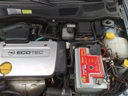

Tak už mám 640km najeto,nejvíc jsem najel na sraz do Prahy.Už tomu dávám a jede to o dost líp jak předtím!!!Město taham většinou na 4řku kolem 2000tis. ot. a krásně to bere.Taky se spotřebou jsem velice spokojen,na sraz do Prahy jsem bral plnou(50l) a už jsem na to najel 540km a mám ještě čtvrtku nádrže,od srazu jezdím pouze po městě,ale ceta do Prahy a zpět+po Praze,tak průměrná spotřeba rovných 6l (po dálnici normal 120-130).Takže já jsem nad míru spokojenej(na to,že můj astrolet má najeto 300 000km,tak tahá hodně slušně!)ještě vyzkouším porovnat s kamarádovou astrulí 1.6 16V a dát sprinta a nějakej vrch,uvidím a definityvně porovnám!

Na plnou nádrž najeto 700km,z toho 70%město.Dnes jsem zakoupil ten olej do pil,tak jak půjdu tankovat,odměřím a nacpu to do nádrže,at se máznou vstřiky!
