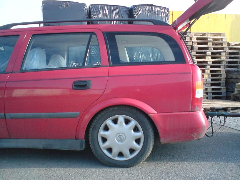

Trdlo píše:Cca 600kg. Ale to bych nedělal.
Takovej ranec bych nedal ani do tranzita najednou... (1,5t), nebude jednodušší si to nechat přivézt, to už máš cca 2,5 palety ne?
Vyřešeno, 1500 kg mi bylo odvezeno dodávkou a další tunu jsem odvezl Astrou 8) (na dvakrát)
