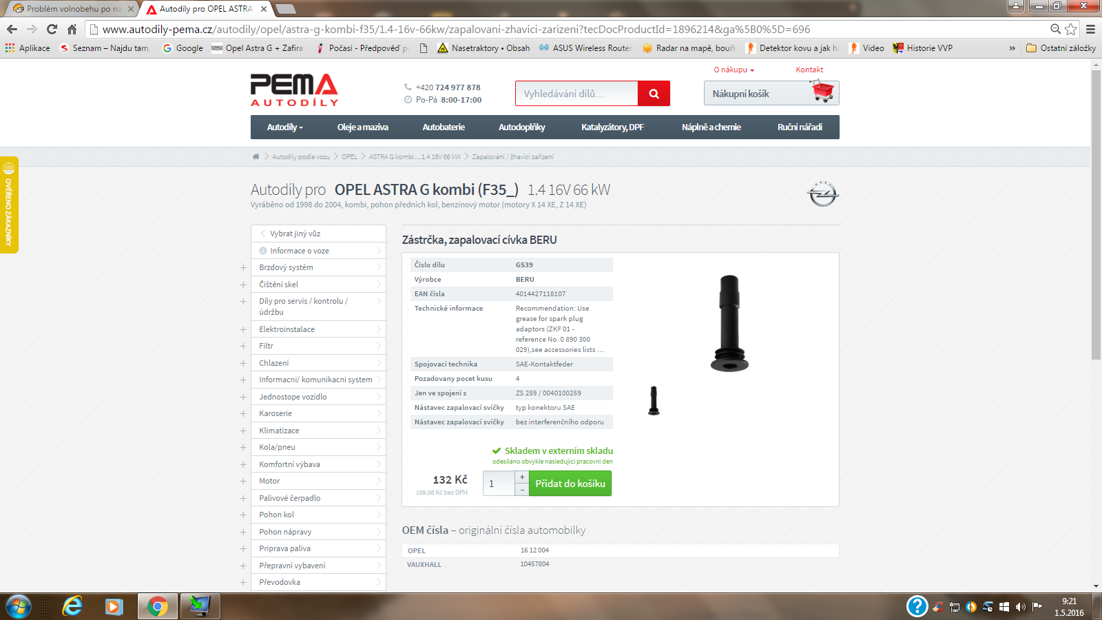

Pro lištu se klidně stav u mě na půjčení není problém. Ta moje stará je v pořádku ale má odepsané ty izolační gumy - proto jsme musel koupit novou protože ty gumy nejdou sehnat samostatně...

izolační gumy mají tady za 132 kačen http://www.autodily-pema.cz/autodily/opel/astra

Stránka nenalezena. Ouuu…ssrotak píše:izolační gumy mají tady za 132 kačen http://www.autodily-pema.cz/autodily/opel/astra
Jinak když jsme je tady poptával tak se nikdo neozval.... každopádně mám již novou a za docela dobrý peníz
