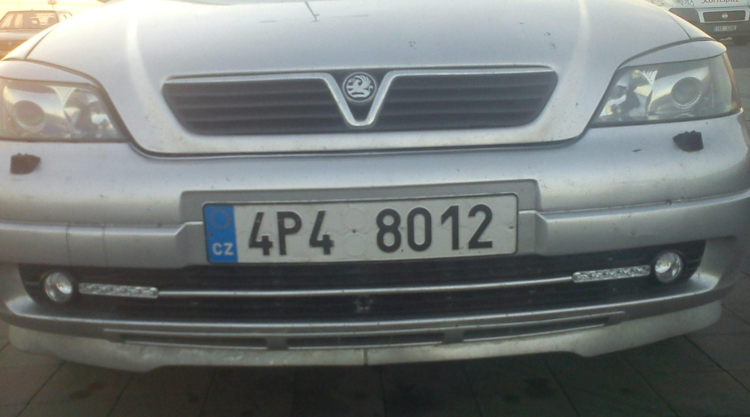

no zkusím ještě dát místo mínus u baterky dát na kostru auta a na to čidlozpátečkz taky dobrej nápad no uvidíme jinak tady teda takový jen manipulační foto jak by to asi mělo vypadat.

Hezký 8) Ten + z popelníku je tam + až po zapnutí klíčku předpokládám?
