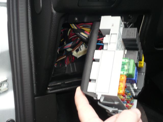

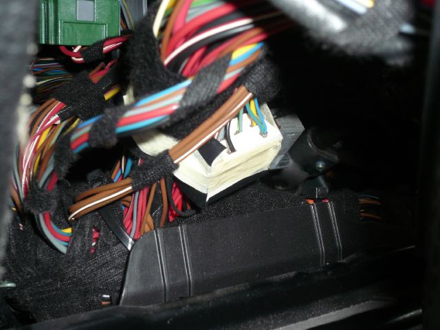

Tak jsem se po čtení tohoto tématu šel hned podívat na svou Zafiru. Byla vyrobena pro Francii, ale dotažena z Německa. Tady jsou fotky. Nejlepší přístup je podle MAX-CZ a jeho fotek na str.2. Hned za pojistkami na mě kouká konektor . Pro lepší orientaci u Zafir slíbené fotky.

Já jsem dneska prohlídnul hned dvě G Caravan, obě prodané v ČR, jedna 2001 a druhá 2002 a ta první nemá kontakty na pojistce č. 32 a druhá má. U druhé jsem tudíž našel i konektor. Čekám na modul. Ahoj.

Tímto děkuju Tomášovi Pancovi za rychlé zaslání modulu, už to funguje. Jen jsem se trochu zdržel odstraňováním prostřední drážky navíc u toho bílého konektoru, která tam překáží. Jinak v poho. Ahoj.
