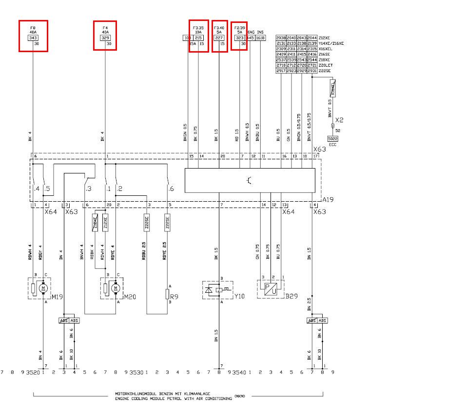

Hele, chce to zkusit i něco oměřit: co cívka kompresoru - má obvod? Jde na konektor cívky napětí? Máš klimu opravdu natlakovanou? Když opatrně zmáčkneš tupým předmětem kuličku plnícího ventilku klimy - odfoukne si klima? Pojistky jsi kontroloval pohledem nebo měřením? Všech pět pojistek? Lehl sis pod auto a koukal's, jestli není někde okolo motoru zelená stopa od náplně?

Klima je opravdu natlaková, zkusil jsem to s tím ventilkem. Nic zeleného nikde není. Jen okem jsem kontroloval pojistky. Podle knížky jsem našel, že jsou jenom pod volantem. Nemám možnost si lehnout pod auto a měřit co jde na kompresor. Volal jsem jednomu odborníkovi pře Opeli. Poradil přes diagnostiku pustit klimu. Říkal, že je možno že odešlo "ptorimrazové čidlo". Volal jsem kolegovi s fóra Adam09 a ten si není jistý, že přes diagnostiku umí klimu pustit.
