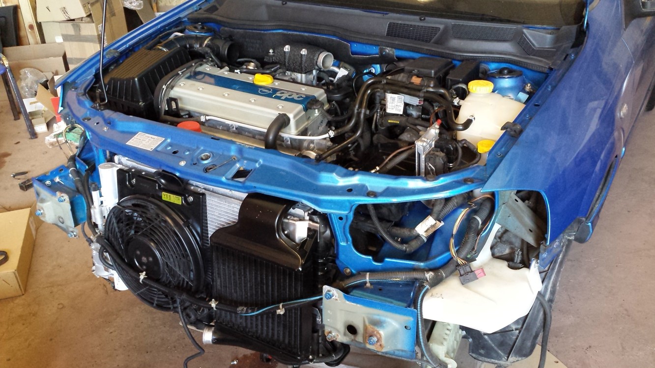

nojo neni čas, ale myslim, že to nebude dlouho trvat a bude jezdit...

jelikož když to přijelo z německa, tak to sjelo akorát z podvalu do garáže a od tý doby to nejezdí, tak nemám
Re: Vojtova Ardenblau OPC II

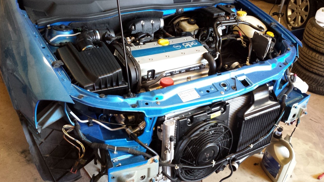

Máš komplet H-čkovy podmotorak alebo iba pacičky na chladič?Vojta píše:po delší době zas nějakej pokrok...
Astra GSi SilverSpirit Z20LET HB-5door Aktuálne 3000km po full GO motora.
mam háčkový, resp. on je pro géčko a některý háčka stejnej když objednáš novej

a zase něco poděláno...

aj intercooler si kupoval novy?

nee, umytý

Snazim se o co nejvetsi originalitu takze sani bude urcite puvodni
Takže to nebude úplně vše origo? Máš tam nějaké odchylky?
Vojta určitě čeká až tu budou ty co si sám vybereš a vymyslí nějakej stylovej textbrian29 píše:a znacky uz mas?
odchylky jsou pouze v takových drobných věcech, jako že nápravnice neni uplně stejná jako tam byla, protože ta už se nedá objednat a je tam novější provedení (shodné s háčkem) a pak tam je pár dílů, které nejsou přímo od opla, jako třeba hladič klimy od Hella, kotouče desky zimmerman atd.
každopádně žádnej tuning ani styling se nekoná...teda pokud nepočítám zpětný zrcátka z obyč géčka, ale už mám jedno komplet nový zrcátko z opc tak časem třeba budou obě, oni to jsou totiž pěkný šajzdreky z nekvalitního hliníku takže ty původní jsou KO
