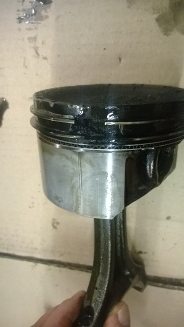

1. blok je dole - sundány písty - foto destrukce pístu na 3. válci pošlu vzápětí - logické poškození pístních kroužků a následně válce

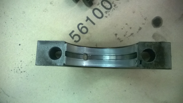

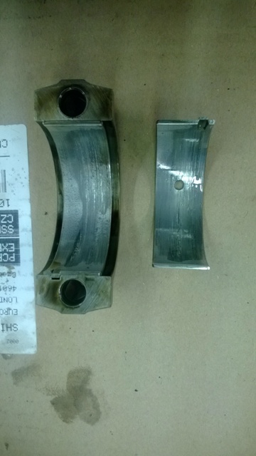

2. osobně jsme byl při vyndání pístů a shození ojničních ložisek ( příklad nejhoršího ze 3. válce - viz foto ... ostatní také nic moc - vyměníme komplet z všech ojnic. Klika OK.
3. shodili jsme i dvě ložiska hlavní ( na klice ) - vypadají OK, ale udělají se také - komplet

Píst - třetí válec - ten s dírou , šály ....

...no jo. ale co bylo pričinou destrukce samotneho pistu? :? :?
Vojta
Příspěvky: 8053
Bydliště: Liberec
Re: Tomínova Zafira OPC
Příspěvek od Vojta »
kroužky

Jo a Vojta má pravdu - kroužky :x
