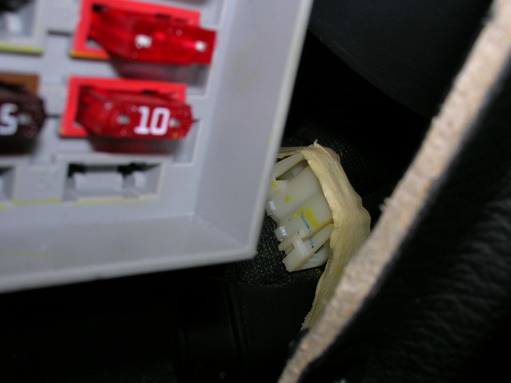

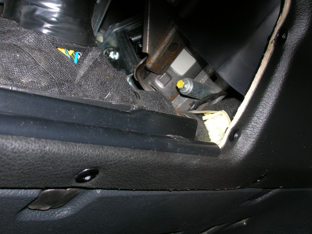

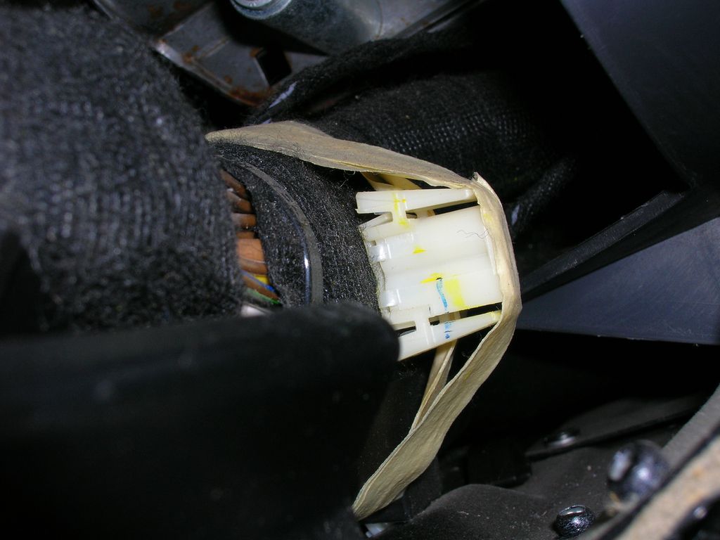

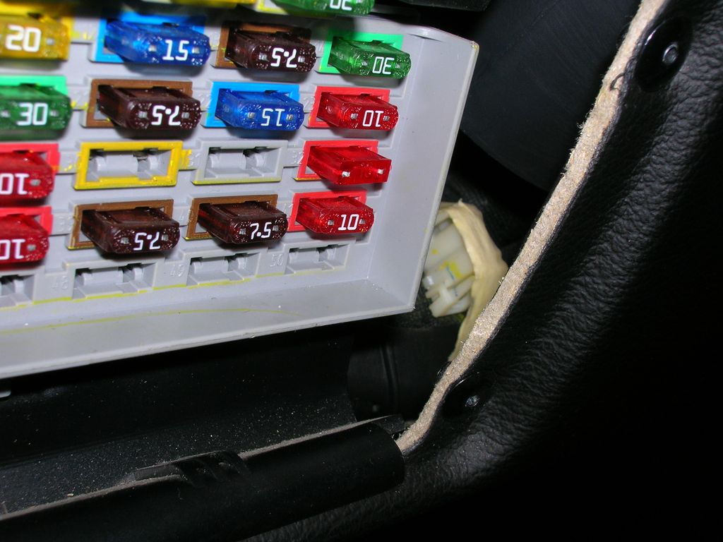

ty hodnoty nevím :(
já se dnes díval a mám tam X41 :D
ale co je toto za konektor? to nevypadá jako ten S28 :( nebo je možné, že by u Zafiry byl trochu jiný :twisted:
našel jsem ho za pojistkovkou a je přidělaný ke svazku přímo naproti otvoru pro čidlo spojky, je to ono?
Arwy
Příspěvky: 714
Registrován: 27 črc 2006, 16:50
Bydliště: Slovensko
Re: Dodatečná montáž: Tempomat
Příspěvek od Arwy »
Je to konektor spínača spojky.
