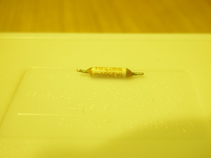

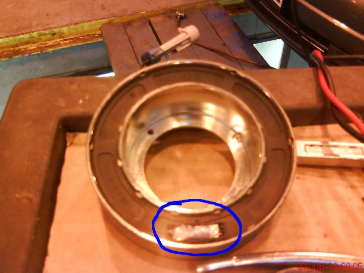

na sk fore sem nasel prispevek a pise tam majitel 1.4 16V o elektrom.civke ze ji rozebral a nasel tam jakoby pojistka nebo tepelna pojistka a vymenil to za drat a civka mu slape muze to byt pravda prikladam fota
tady je odkaz na kolegov s sk-http://forum.opelclub.sk/viewtopic.php? ... trom.civka
poistka asi tepelni
poistka asi tepelni
elektro.civka kompresora

Na něco podobného (ne-li stejného) jsem se ptal taky, a denny mi odpověděl tohle:
https://www.astra-g.cz/forum/viewtopic.p ... ek#p244084
Nebudu riskovat problémy s hokusy-pokusy s cívkou a až budou volné finance (tj. po výměně čepů, homokinetického kloubu, výfuku atd. :cry:), tak si raději zajedu k dennymu na výměnu za novou.

ja sem to nemyslel jako pro servisaky aby to delaly a prodavaly to se nedela ale jenom tak kdyby byl nejaky kutil coz si myslim ze tady se najdou tak si to muze vyskouset udelat vys zase ta civka neni draha

Jak "to se nedělá".. Kdyby to bylo tak jednoduchý, bezpečný apod., tak by se určitě někdo takový našel a vyjma toho odkazu na SK fórum jsem o tom slyšel jen z doslechu.
Napadá mě - spojka nová cca 2000 + za práci (výměnu). Zisk servisu z rozdílu mezi nákupní a prodejní cenou spojky řekněmě 25-35% (beru podle svého (už bývalého) servismena - denny naopak dává členům klubu vlastní slevu, takže si svoji marži snižuje). Pokud by oprava spočívala jen v nějakém přepájení nebo výměně pojistky, tak platba za výměnu (=sundání a nandání) zůstává a za opravu i kdyby si někdo řekl 500 tak se zájemci jistě najdou, protože 500 < 2000. Problém je, že ve výsledku je zisk pro servis v podstatě stejný, možná více zákazníků, ale více práce (a možná i piplačky). ALE KLID - jen rozvíjím myšlenky mého obchodního ducha :D
Kdyby na tom nic nebylo, určitě by denny napsal "je to v poho, vyměňte tepelnou pojistku/přepájejte to".. apod. Určitě nežije jen z výměn elmag.spojek.
Tím samozřejmě nikomu nebráním to zkusit, pouze nahlas přemýšlím.
