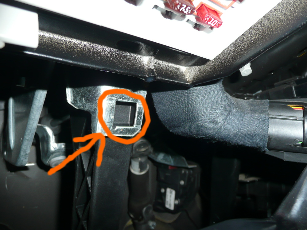

Re: Dodatečná montáž: Tempomat
Dotaz nejspíš na Vojtu.
Ten spojkový spínač na tempomat má být asi tam kde ho na fotce nemám že???
Co to pro mne znamená? Hlavně finančně?
je to jak píšeš, v tom otvoru má být ten spínač, finančně to pro tebe znamená to samé co pro mně, máme stejné motory

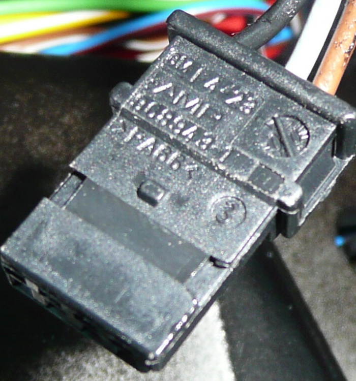

Tak jsem dnes znovu vlez za pojistkovou skřín a myslím že ten konektor na spojkový spínač tam mám. Byl přidělaný ke kabelovému svazku.
Je to on? Jo a jaké hodnoty bych měl naměřit na těch konektorech(u spojky i na volantu) abych ověřil jestli kabely vedou až do řídící jednotky?
