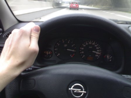

Ked zoberem do uvahy ze tacho samotne premeriava+este ine kolesa(co podla toho obrazku pri 200km/h bude viac nez dost)
tak si kludne mozes pri 215Km/h odratat 25km/h

Re: kolik jede max vase astra
tohle je hodne stara fotka moji x14xe, kdyz jsem to mel novy tak jsem zkousel maximalku a bylo tam neco pres 200, zavodil jsem s tim prede mnou vw bora 1.6 a brzdil me
