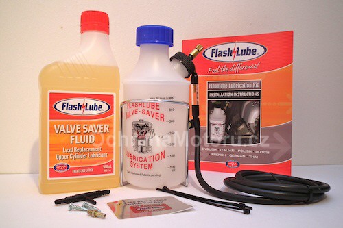

AKCE ! Nyní ZDARMA přimazávání ventilů originál FlashLube k montáži sekvenčního vstřikování LPG Magic G3 s nádrží místo rezervy za konečnou cenu 23 200,- realizovanou v montážní dílně v Líbeznicích u Prahy
pankid píše:Pro členy nabízím originál FLASH LUBE Automatizovanou dávkovací soupravu k promazávání motorů LPG/CNG "Dávkovací souprava Flashlube Automatic Lubrication Kit" ( Austrálie ) za cenu 1 200,-
http://www.ochranamotoru.cz/flashlube-o ... er-kit.php
Flashlube Automatic Lubrication Kit je celosvětově oblíbená dávkovací souprava pro motorová aditiva. Například jen v roce 2008 bylo v Evropě prodáno přibližně 120 000 kusů automatických mazacích souprav pro dávkování značkových motorových aditiv Flashlube.
Při použití Flashlube Automatic Lubrication Kit nevzniká žádný problém při doplňování aditiva Flashlube Valve Saver Fluid (aditivní mazivo k ochraně ventilů) do palivového systému vašeho auta. Správně dávkované motorové aditivum tak chrání motorové ventily, udržuje horní části válců čisté, promazané a snižuje jejich vysokou teplotu.
Souprava Flashlube Automatic Lubrication Kit obsahuje vše potřebné (včetně návodu), takže lze instalaci dávkovače provést ve 20 minutách. Souprava obsahuje zdarma i bonus v podobě 500 ml motorového aditiva Flashlube Valve Saver Fluid.
Udělená cena Australian Science Award Winner zajistila dávkovači Flashlube Automatic Lubricating Kit vedoucí pozici ve svém oboru. Náš automatický dávkovač pro motorová aditiva je exportován do více než 100 zemí světa. Zároveň si velice rychle získává popularitu i jeho vylepšená elektronická verze Flashlube Elektronic Valve Saver Kit.
