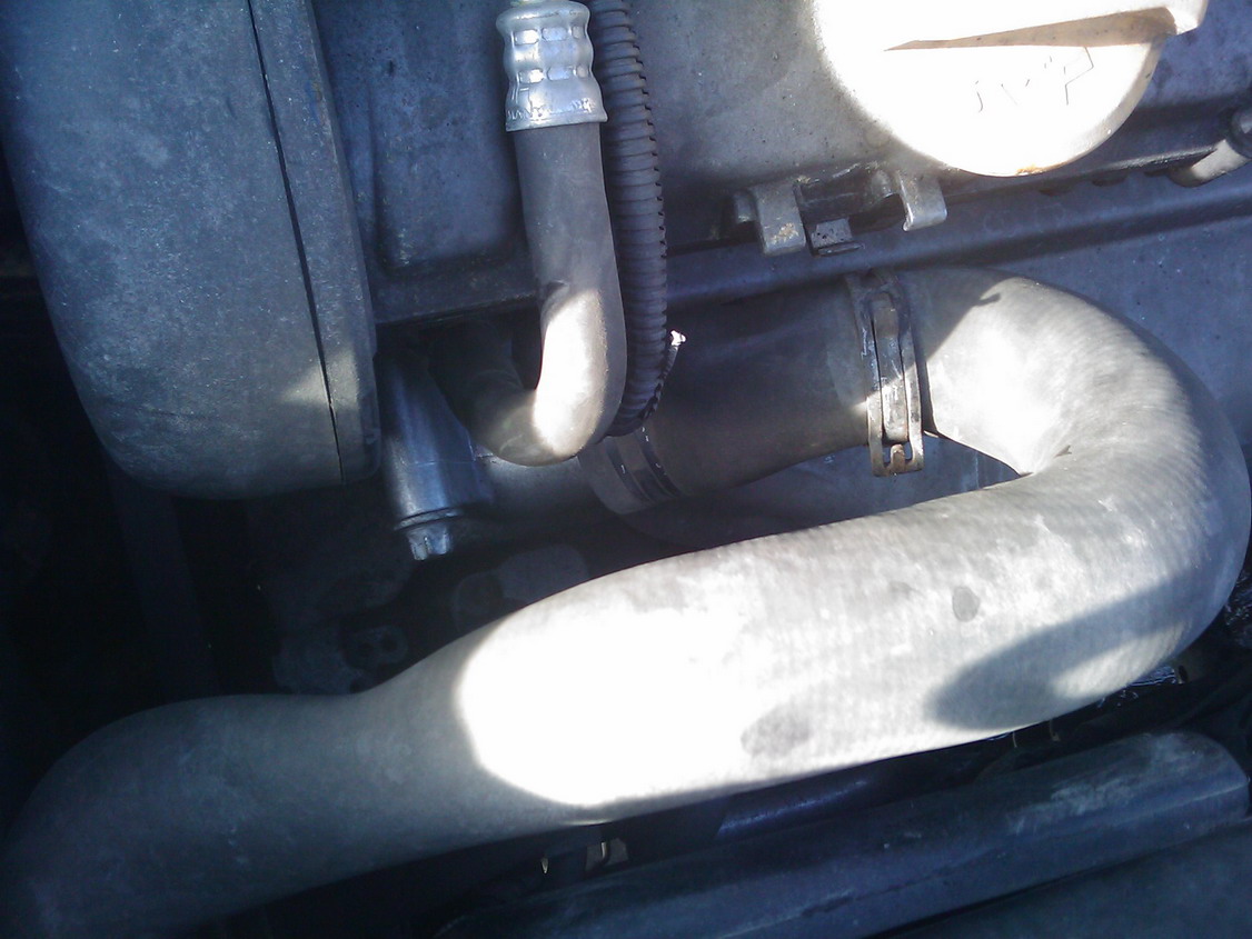

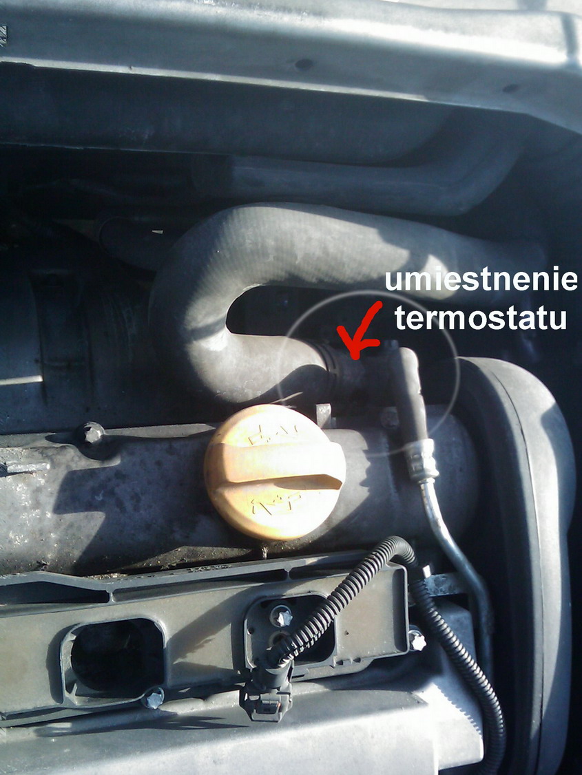

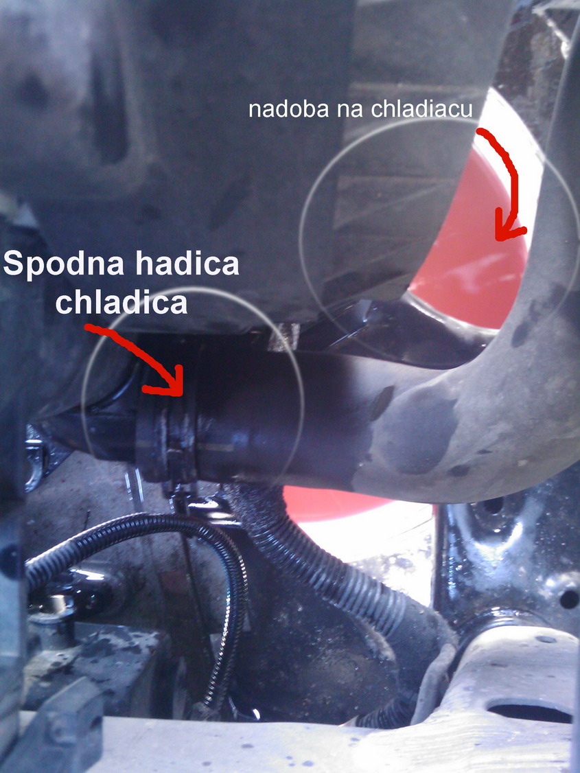

Par fotiek z vymeny termostatu na Zafira 1.8 16V (X18XE)
1.najprv kryt motoru
2.povolit zatku vyrovnavacky
3. aby som nemusel davat dole naraznik koli vupusnemu na chladici ,dal som radcej dole spodnu hadicu chladica a odpustil chladiacu do nadoby a hned vratit hadicu naspat.
4.Vytiahnut hadicu na termostate(tu tucnu)
5.vysrobovat 2ks sroby (opacny torx) a vybrat
6. nasledne vytiahnut tu tenku hadicku aj cidlom teploty(kluc 21)
7. po vybrati dobre vycistit dosadaciu plochu na novy termostat
8.potom je treba nasadit cidlo a nove tesnenie na novy termostat(aby mi nahodou nepadlo alebo sa neposunulo pri montazi si ho jemne natrem vazelinou )
9.poskladat naspat a je hotovo (sroby dotahovat s citom ako pri vsetkom)
10. doliat chladiacu(ja som ju lial cez tkaninu koli bordelu), nastartovat a skotnrolovat tesnost spojov aj fukcnost noveho termostatu (popripade doliat este chladiacu ked sa to odvzdusni )

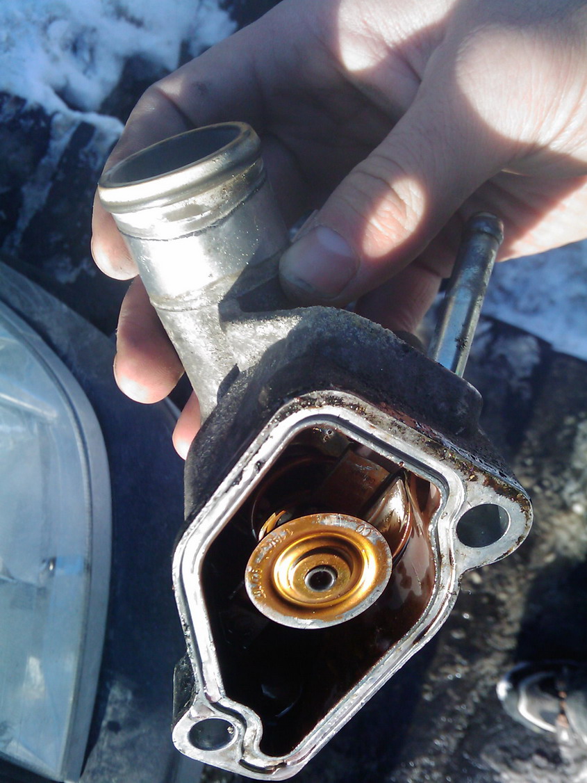

uz namontovany novy,slape ako hodinky auto kuri perfektne mozno aj o 50 % lepsie a teplota drzi krasnych 90 C a ci dole a ci hore kopcom.
Klasicka zavada ,zodrate sedlo

Vojkuvka 81:(par rad tak sa dufam neurazis)
Aj mne aj svagrovi a aj mnohym fungoval termostat normalne (otvaral aj zatvaral)a v lete som to vobec nespozoroval lebo aj mne sa teplota drzala okolo 85 C
Problem bol vo vydratom dosadacom sedle.
A aj ked termostat uple zavrel nedosadol dobre a prepustal.
Najlepsie to vyskusas tak ze ked to rano nastarujes tak hadica od termostatu k chladicu musi byt studena pokial sa voda nezohreje na 92 C a vtedy pusti vodu do chladica.
A tie kartony samozrejme ze pomahaju, predsa za zmensi prietok studeneho vzduchu na motor.
