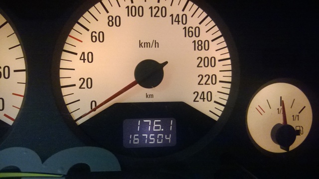

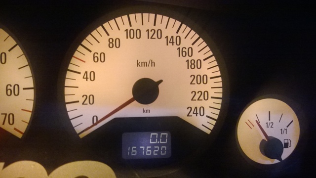

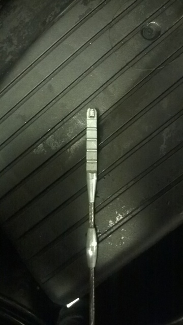

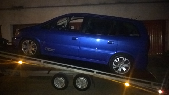

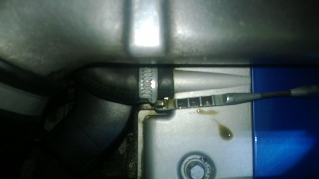

Tak jsem stáhl několik fotek - z prvního nařízeného testu spotřeby oleje ....vždy foto měrky a počítadla před a po ukončení testu ... tento byl ukončen naložením auta z garáže ...na fotce Zafirka poprvé za 6 let na podvalníku

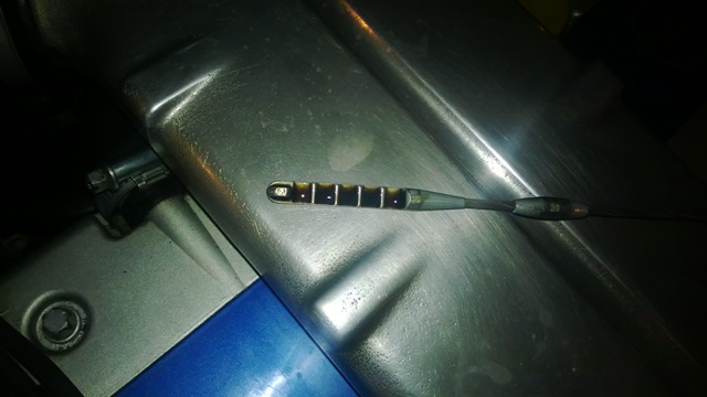

...ještě výfuk ... černý jak bota ....a saze byly po celých pátých dveřích, zadním skle ....

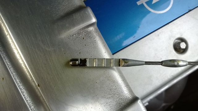

A test z tohoto víkendu ...dál jsem už nejezdil .....zítra jde zpět do servisu....

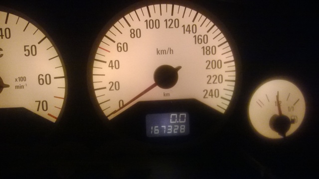

Foceno dnes - po nějakých 90 km ...

Jo, Vojto, přijeli ...když jsem jim řekl, že buď doleju ( což samozřejmě nechtěli, když testuji tu jejich spotřebu ...), nebo si to odvezou sami ...tak mě v půl třetí volali do práce, že to v půl pátý u mě v Jablonci naloží ....Vojta píše:to si od vika pro to přijeli?
