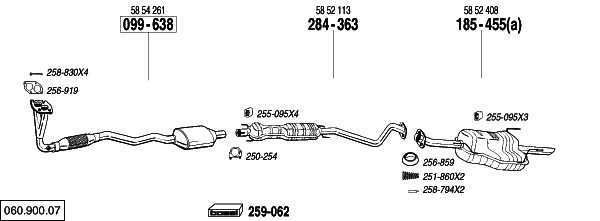

Hele Bosal náhrada Izawit jsou dobré naprosto bez problémů. Třeba starline bych osobně nebral. Řešíš tady už hlouposti kup Bosal do 1000kč,(na aukru jsem ho někde viděl) před montáží ho natři barvou na kotle ten nátěr třeba obnovuj před zimou a na cca4 -6 let máš pokoj
mezi koncový díl výfuku a střední díl patří těsnění (dřív myslím bylo s drátěné smotané mřížky do tvaru skoseného kroužku, teď to dělají s měkkého -jak s olova-matroše cena v kelly 90kč Objednací kód: BS 256-859, pak třeba pokud budeš mít špatnou připevňovací gumu tak i tu maj ale cena myslím 300kč.
typ výfuku zjistíš dle údajů svého auta ale na 90% to je jeden typ výfuku pro více variant aut viz:

od peter13675
Astra G 1.8i 16V 85KW Hatchback 04/98-09/00

já ani nevím co potřebuji..měl jsem bouračku a pak jsem zjistil že zadní tlumič drží už jen na silentbloku a opřený o nárazník prostě spadl ze středaku a když jsem si šáhl na střed tak tam byl konec prorezavělý a upadlý takže nevím co všechno budu potřebovat abych to měl v cajku
aby to u sebe drželo
Teď jsem si vlastně uvědomil že na tom zadním tlumiči mám pak je trubku a nemám tam takový ten kosočtverec jak e to spojuje s těmi šrouby. takže asi další problém jak to spojit se středem.

To že tam nemáš ten kosočtverec se řeší sponou. Ta spona se používá u výfuků, které se nespojují šrouby. To se nasadí jedna trubka do druhé (jedna musí být lehce užší) aby šla vsunout do té druhé a stáhne se to tou sponou. Takhle jsem to měl u Escorta kde byl výfuk z výroby vcelku bez spojů, jakmile prorezl v zadní části tak se podle dokoupeného dílu výfuk uřízl a nový díl nasadil a stáhl tou sponou. Jestli to je ale samodoma řešení tak asi na Astru bude problém sehnat takový díl.

No ale teď si uvědomuji ty kupuješ střední díl a to tu sponu budeš potřebovat na spojení s předním dílem. Jak máš střední díl teda s koncem spojený teď? Aby se Ti nestalo že stávající koncový díl na střed který třeba bude s kosočtvercem nepřipojíš.

od včera:D a jak to bylo připojeno předtím to vůbec netuším ale na středu jsem nenachmatal ten kosočtverec. jen rez a trubku ve tvaru půlkruhu:D a na koncovém je jen trubka. když bude u toho nového ten kosočtverec tak jim řeknu ať to třeba navaří nebo cokoliv jen ať to drží u sebe. snad si s tim mechanik poradí
