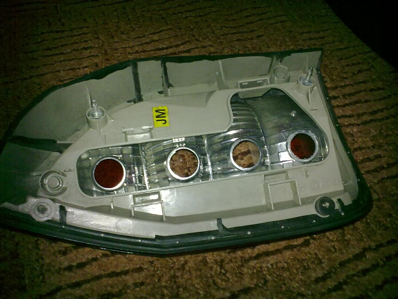

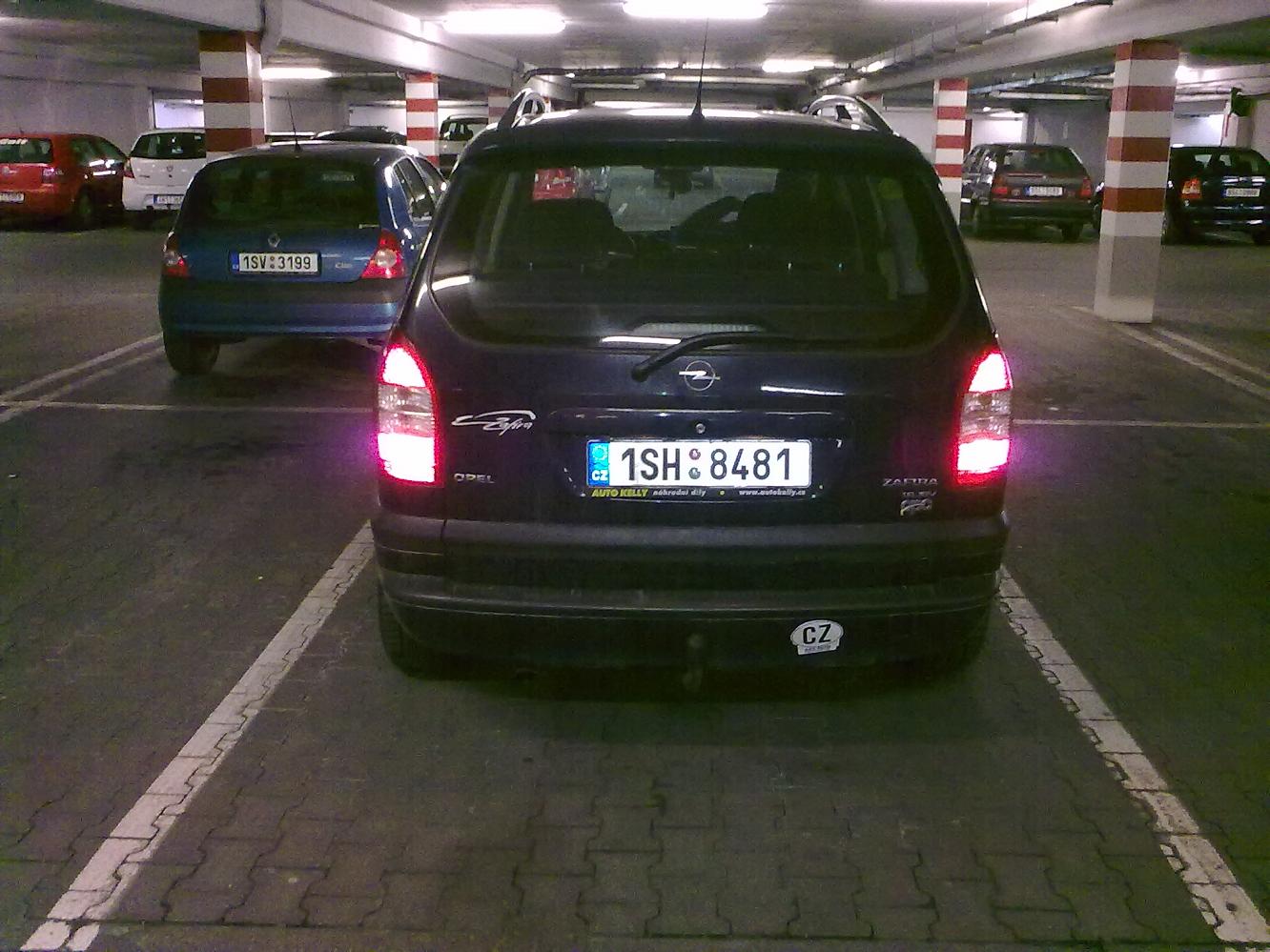

Re: Gorbo a jeho zafca.....
priehradka super ale co tie kocky na spatnom
Tie si tam len tak vysia
.Viem,ze by to tam byt nemalo,ale.........
Re: Gorbo a jeho zafca,prava zadna hmlovka str.13
super
že na tom nic není?
- Petr X14XE
- Příspěvky: 316
- Registrován: 24 říj 2010, 20:55
- Bydliště: Česká Lípa
JJ vypada to líp,taky jsem to udělal
Bolo to v pohodeMike.S píše:superže na tom nic není?
to je fuk čím jsi to dělal, mám pocit, že to tady dokonce někdo vypaloval pájkou nebo nahřátým hřebíkem, ale ve výsledku to není poznat, hlavně, že to svítí
To mas pravdu
.Ale ide to i vrtackou,na ktoru som nasadil nasadu na vrtanie otvorov
Dik.Tiez sa mi to paciPetr X14XE píše:JJ vypada to líp,taky jsem to udělal
dobra praca
ten hřebík- to jsem byl já
- Marťasek
- Příspěvky: 3442
- Bydliště: Prostějov (TIR)
Cus když už jsme u toho jak na to? Todlecto mě ještě čeká ale ještě jsem to ani rozdělaný neměl tak nevím co všechno je k tomu potřeba??
vyndas svetlo a udelas diru a osadis zarovku hotovo
Jak řiká Mirda, jen doporučuji pro jistotu zkusit jestli máš přípravu na druhou mlhovku. Myslím že tam bude ale jistota je jistota. Tou přípravou je myšleno - jestli jsou tam dráty a půjde tam šťáva. Na světle je vylisovaná záslepka a tu buď odvrtáš nebo jako já nahřátym hřebíkem odstraníš aby tam prošla žárovka. Jinak postup jako při výměně žárovky. Světlo ven, odpojit, vycvaknout lištu a udělat díru. Pak nasadit žárovku do volný objímky na liště a zkompletovat.
