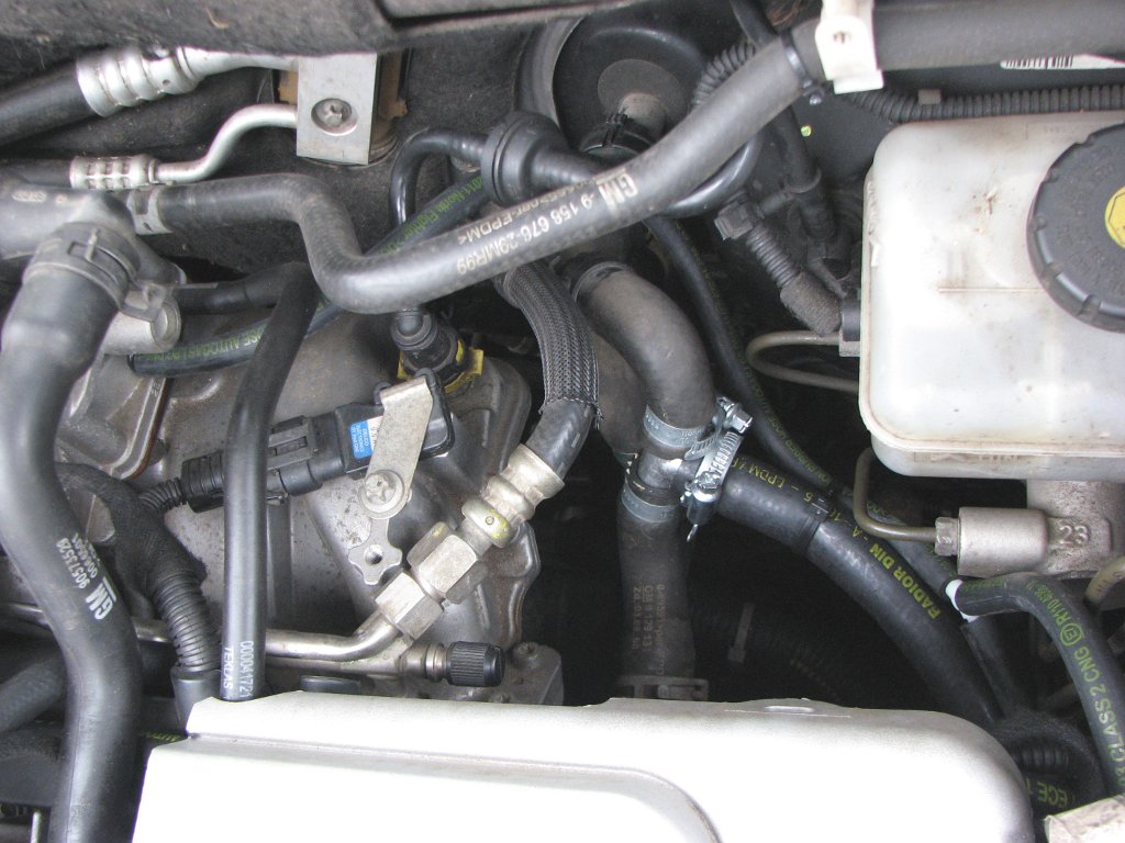

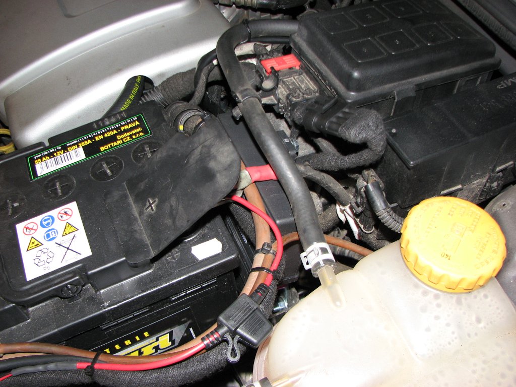

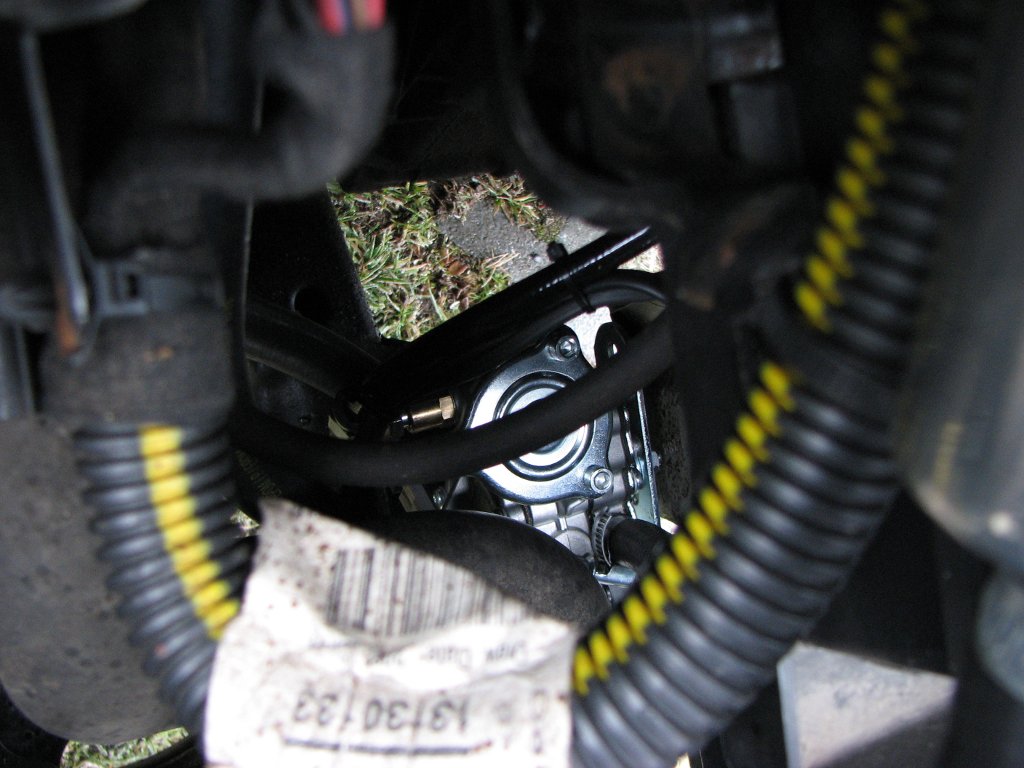

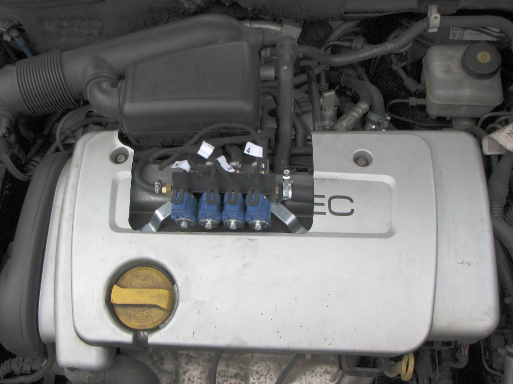

Jestli to někoho zajímá, pořídil jsem nějaký foto.
Astra G, 5dv, 2003, Z16XE, šedostříbrnej miláček, LPG Elpigaz sekvenční stříkačka
Re: Vaše astry pohon na plyn (LPG, CNG)
To se musí řezat kryt motoru? Pod něj se to nevejde? Možná bych tam pak ten kryt radši neměl vůbecMartin.notoric píše:... Jestli to někoho zajímá, pořídil jsem nějaký foto.
Ale jinak díky za foto

Pod něj se to bohužel nevešlo. Já ho tam tak nechám.

Taky se na to časem chystám, ale zatím se mi to nevyplatí... jinak co by mě osobně vadilo je opravdu ten rozřezaný kryt motoru... To opravdu nešlo udělat líp??

Chceš jezdit za poloviční náklady na jeden ujetý km oproti benzínu nebo se kochat pohledem na kryt motoru ?Marťasek píše:Cus.
P.S. ten kryt se tam po přestavbě nedává, protože to opravdu vypadá strašně
