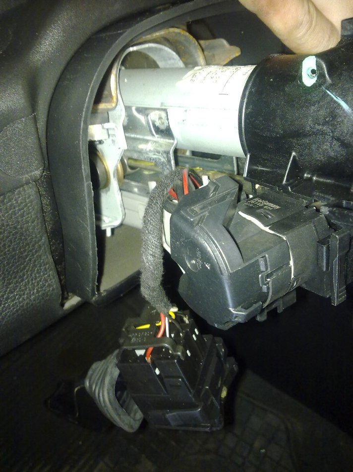

Tak jsem to dneska rozdelal a myslim ze jsem zrovna jeden z tech smolaru....ten 4-pin jsem tam nenasel nebo nevidel :-(
Nebo jsem hledal spatne? - Viz obrazek
Diky za kazdou radu.

No, nemáš ho tam, na přívodním kabelu by byl páskou přichycenej, není zase tak malej, aby jsi ho neviděl, takže bohužel, konektor nemáš.

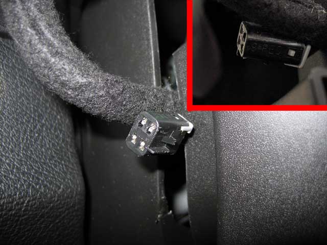

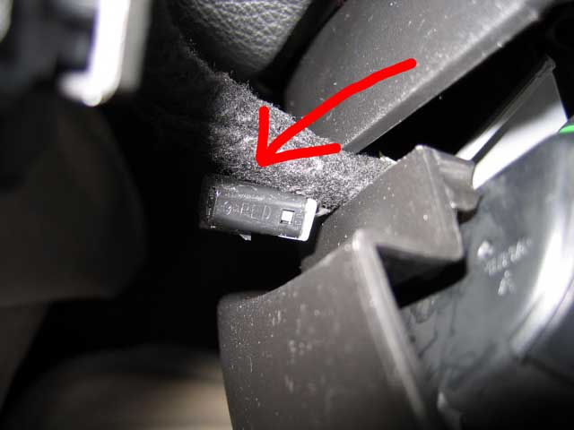

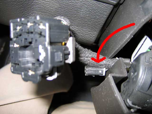

Hele ho, co jsem našel konečně ve svým autě..... :lol: 8) :) :) 8) :lol:

Zkusil bych to proměřit, jestli to je natáhnuté až do ŘJ, pak už jen sehnat páčku... :wink:

Přesně tak jsem to myslel. Jestli to prostě nekončí ve svorkovnici X2 na přepážce. Pokud to je průchozí ty kabely až do ŘJ, tak je vyhráno. Pak už to jen může být bloklé přes TECH II. A to už je maličkost...
