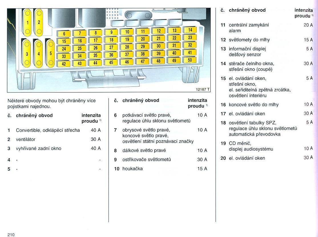

Viděl bych to na pojistku č.18. Měla by tam být ať je denní svícení nebo ne. A je na pojistkové skřínce s velkými (do 2000 včetně) i malými (2001 a výš) pojistkami.

Sorry za mystifikaci. F 2.18 (7,5 A) není F.1.32 (7,5 A). Zmátlo mě to, že ve schéma je uvedeno 10A, ale třeba já tam mám 7,5 od výrobce předepsáno. Takže schema je dobře.
Defe měl jsi pravdu, měl jsem se na to večer už vy**at :mrgreen:

RomanK a plfox: Takže hoši si teď vymění pojistku 18 a přestanou tvrdit, že kontrolovali všechny pojistky. :D

Takže když praskne pojistka 18, tak samozřejmě přestane fungovat osvětlení SPZ (703 KZL) a nepřichází napětí na jeden pin multi-timeru (905 MUT). Díky tomu má multitimer za to, že nejsou rozsvícená světla a nepovolí zapnout mlhovky, tzn. ani nesignalizuje rozsvícená světla při otevřených dveřích. To samé platí i o podsvícení budíků a střed panelu. Pochopil jsem Tě Romane dobře?

Po dnešní opětovné kontrole pojistky na pozici 18 7,5A bylo zjištěno její přepálení :shock: (mezera ve spodní části cca. 2mm), nicméně když jsem je pohledem kontroloval poprvé, tak na ní nebyli vidět žádné známky poškození (a na to bych vsadil krk :D ) :( .
Tímto bych chtěl poděkovat všem zainteresovaným (viz. Apík, Mike.S, Roman K, Trdlo, Adam09 jako i dalším které jsem nejmenoval :) ) a v neposlední řadě našemu členu plfox, za nabrknutí možného řešení ohledně nestandartní pojistky :) 8) 8) , která podle podle manuálu má sloužit jen na vnitřní osvětlení a naklápění světlometů :( .
Díky všem a snad máme s Manlim na dlouho v problémech s autem vybráno 8) 8) 8)
A dokonce podle manuálu je ta pojistka ještě na něco dašího, jinýho a jiné hodnoty než je skutečnost :( :lol:
