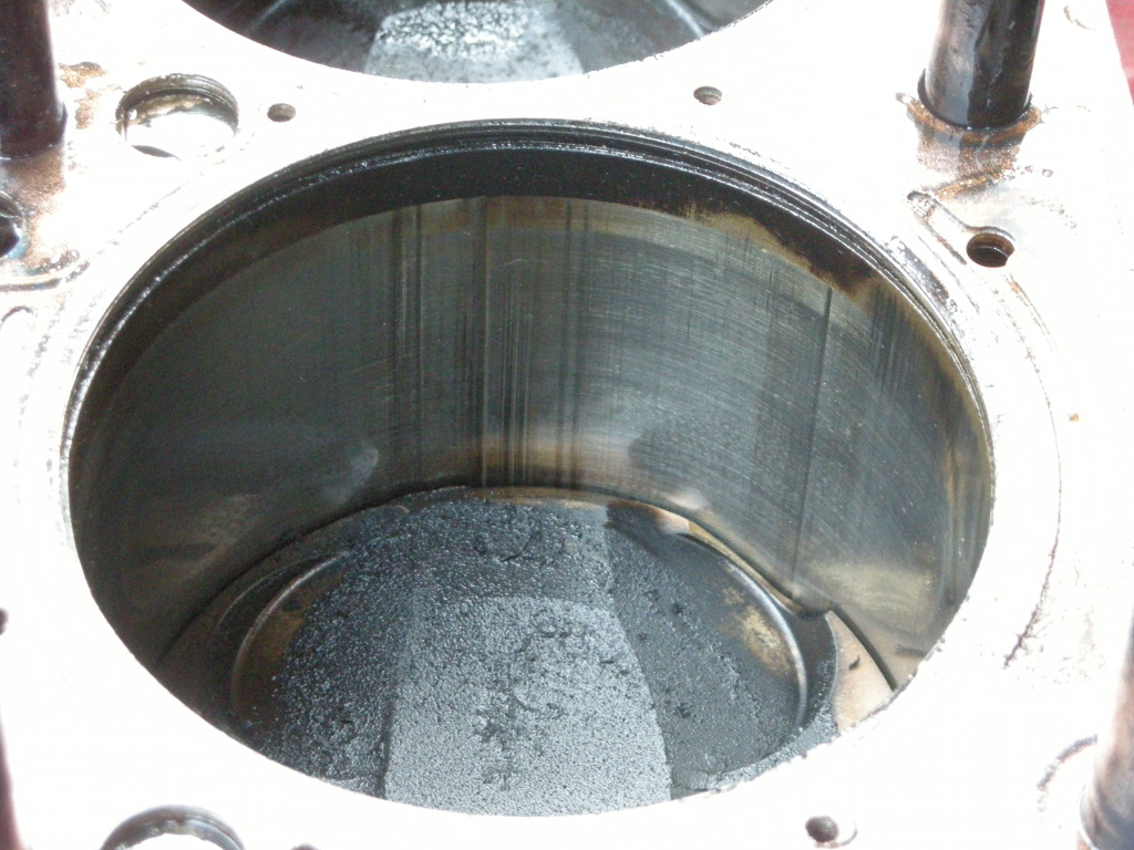

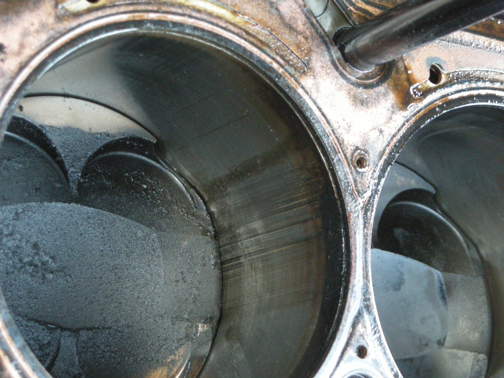

..cital som dobre ..?? asi ano. ...Tomino OPC píše:S EDS phs. II. se měnilo i turbo - LET za LEH - tak by to mělo být OK. Sám jsem ale zvědavý, jak to vše nakonec dopadne.....
Nicméně demontované turbo půjde na repasi do Brna - fy. Turbocars - už jsem si je otipoval. A pak bude doma nachystáno .
v kazdom prpade, pri tejto spotrebe oleja, a pri fakte, ze mame nove turbo ..
by mohli byt priciny dve,
1. vadne (skoro az ziadne) gufera na ventiloch ..
2. chyba v oblasti piestu alebo valca..
ale to stale len teoretizujem, nevidel som turbo, sviecky, nepocul motor, a ani ten kudol dymu ...

Ph 2 má navyše oproti Ph 1 len väčší IC inak všetko totožné s LET motorom čiže tiež LET vstreky (ale LEH turbo). Každopádne ak je turbo fakt nové tak čo už iné to môže byť než to čo si popísal. Ja len trošku obhajujem EDS, takto posrať sa to kľudne mohlo aj v sériovom stave....trebárs vada vstrekov a podpálenie piestu. Ale Tomino sa o zníženom výkone nezmienil ak som pozorne čítal aj tlaky tuším namerali správne...Hmmm

..no znizeny vykon ... si myslis ze ja som to nejako pocitil ..??
Maco mal na S2ke prasknuty piest medzi kruzkami ...
na volnobehu to islo na 3 valce ...
ale na brzde bolo stale cca 360koni..
jak si dal nohu dole z plynu, tak si to namodro zabafkalo z vyfuku ...
...a jelo sa daaaaall...
..takze... tazko hovorit ... co preco zaco jako naco ..kedy ...kvolicomu ..

Ja sa skôr prikláňam k tým krúžkom čo spomínaš...alebo teda možno tak max k jednému zlomenému abo samotnému piestu no...  Každopádne ak je turbo fakt nové tak ďalej jedine hlava dole...inak sa na nič nepríde....

Jenomže Tomino mi psal,dokonce že to i doveze a pak se ani neozval.Asi se nechal přesvědčit,že autorizák bude nejlepší.Taky si myslím,že má zapečené kroužky do pístů.Protože jestli to chlastá olej až ve vyšších otáčkách,tak je to asi jasné.Píst taky nelze vyloučit.
Jsem zvědavej,jak vyreklamuje opravu,kterou nedělali\myslím spodek motoru\.A reklamovat chybné stanovení závady je velmi těžké ,dokonce asi nemožné.
