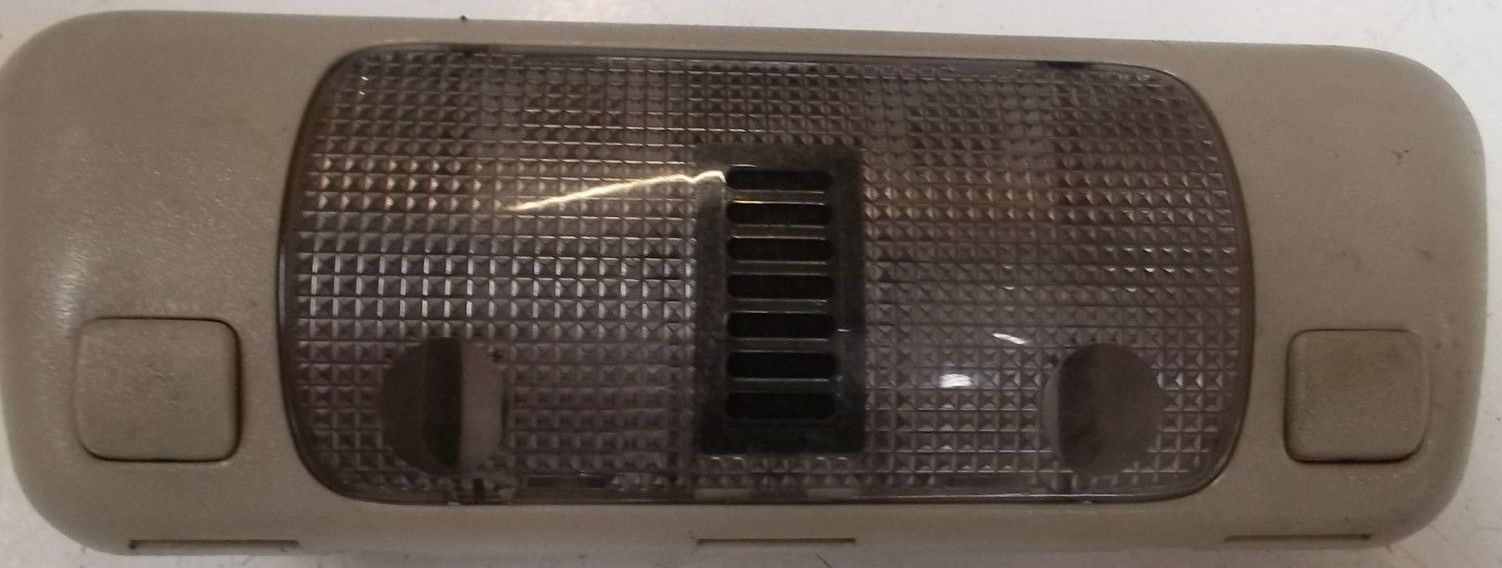

Co je pod tou mřížkou uprosdtřed  - mikrofon pro handsfree ?

ano standardne tam byva mikrofon.

Nepleťte si dva rozdílné výrazy: pojmy a dojmy, pod tou mřížkou bývá u vyšších výbav čidlo pro spuštění alarmu když je narušený vnitřní prostor.Troodon píše:ano standardne tam byva mikrofon.

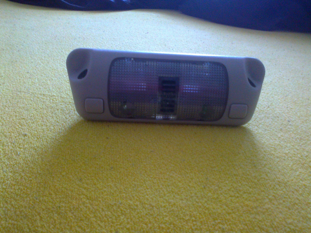

Mimochodem kdyby někdo takové světýlko chtěl, tak za 150.-Kč+ poštovné ho klidně pustím nebo naopak bych k mému dokoupil patici s kouský odstřižených drátů. V prostoru kde svtýlko je, bývá přichystáno pro různé výbavy více patic pro použití, já ve svém bývalém sociálně vybaveném Gildemeistru tuto nemám. Jedná se o patici ke světlu GM O9104347 na dvruhé fotce:

pod mriezkou je mikrofon a cidla ultrazvukove na alarm su po stranach ako na foto vyssie.

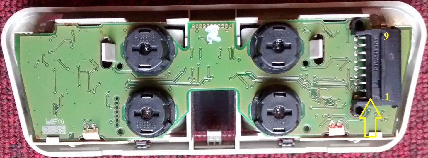

Prikladám k montáži vlastné doterajšie skúsenosti
Po dlhej dobe sa mi podarilo zohnať svetlo z Omegy Bolo trocha doškrábané, tak som sa rozhodol to pogumovanie plastu, ktorým konštruktéri pokazili celý interiér Omegy, strhnúť dole. Svetielko som rozobral na jednotlivé diely a pod teplou vodou to pogumovanie šlo dolu takmer samo
Bolo trocha doškrábané, tak som sa rozhodol to pogumovanie plastu, ktorým konštruktéri pokazili celý interiér Omegy, strhnúť dole. Svetielko som rozobral na jednotlivé diely a pod teplou vodou to pogumovanie šlo dolu takmer samo  Plast pod pogumovaním bol v perfektnom stave, svetlo vyzerá ako nové
Lampičku som obdržal bez protikusu tohto 9 pinového konektora a ešte k tomu aj bez žiaroviek a ich držiakov
S konektorom som si poradil tak, že ako protikus som použil dutinkovú lištu s rastrom pinov 2,54mm. Presne to pasuje. Proti zrkadlovému pootočeniu konektora doporučujem to nejako poznačiť. Mne sa to dokonca aj pri všetkej pozornosti podarilo otočiť, ale našťastie, svetlo to prežilo Len trvale svietili čítacie lampičky, nešli zhasnúť

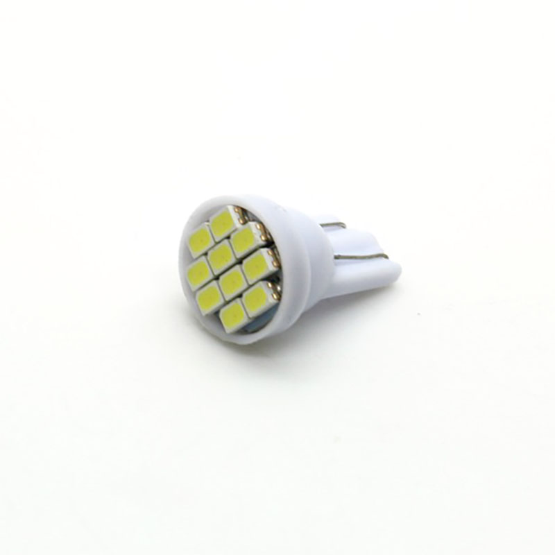

Držiaky žiaroviek som objednal z Číny, aj nejaké LEDky k tomu.
Pin číslo 1 je pri spínači čítacej lampičky. Fotky sú ilustračné.

Len pre zaujímavosť, takto vyzerá plošný spoj lampičky:
Verzia bez pohybových snímačov alarmu a mikrofónu.

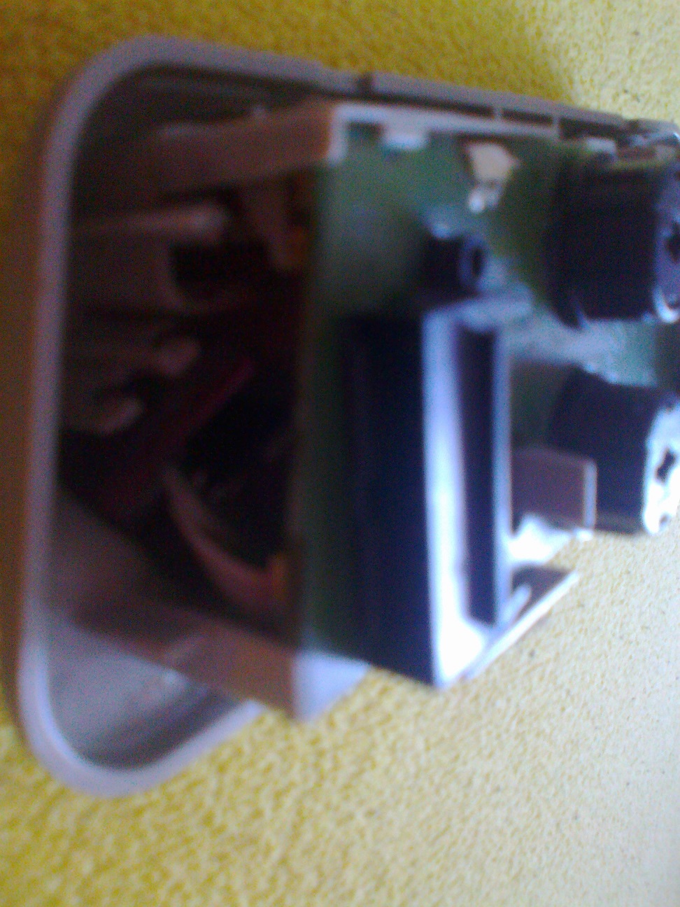

A originál konektor:
Verzia s pohybovými snímačmi a mikrofónom.

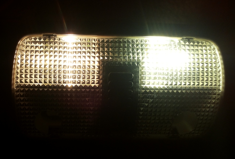

Pri otvorení dverí sa štandartne rozsvietia dve žiarovky vo svetle na osvetlenie interiéru, ale ak boli rozsvietené čítacie lampičky, tak tie zhasnú. Po zhasnutí interierových žiaroviek sa naspäť rozsvietia čítacie lampičky, ak medzitym neboli vypnuté. Je to takto OK?
Použil som LEDky. Odber jednej LEDky je 40mA pri 12V, takže 10 x menej ako klasická 5W žiarovka T10 - celosklenka a popritom LEDka svieti silnejšie. Vľavo klasická celosklenka, vpravo LED biela teplá.
					Naposledy upravil(a) hefab dne 13 zář 2017, 09:37, celkem upraveno 1 x.
							Astra G 1.4 Twinport
						Re: DM: Stropní světlo s lampičkami - montáž
ano to je normalny stav, nesvietia naraz aby netahali zbytocne prud.
