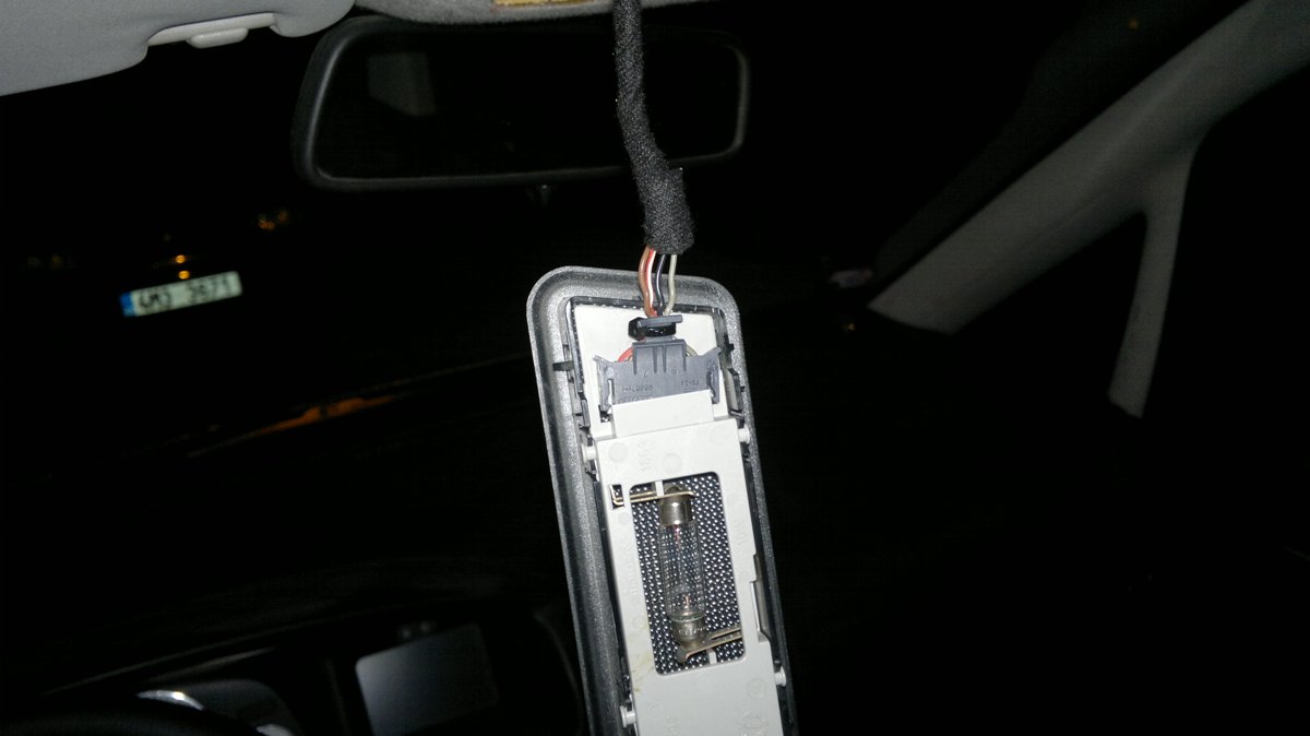

pro Radoše,hele,je super že to pomůžeš vyřešit,jak píšeš,je toho tady více,ale opravdu jsem to už všechno prošel a opět vidím,že je to jen další světlo,které se nějak liší :cry: :cry: ,to si z nás ten Opel dělá úplný BLBCE.

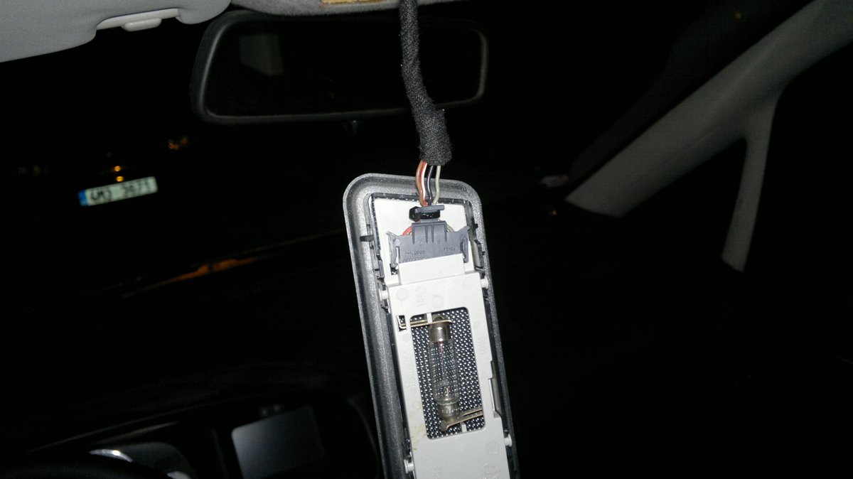

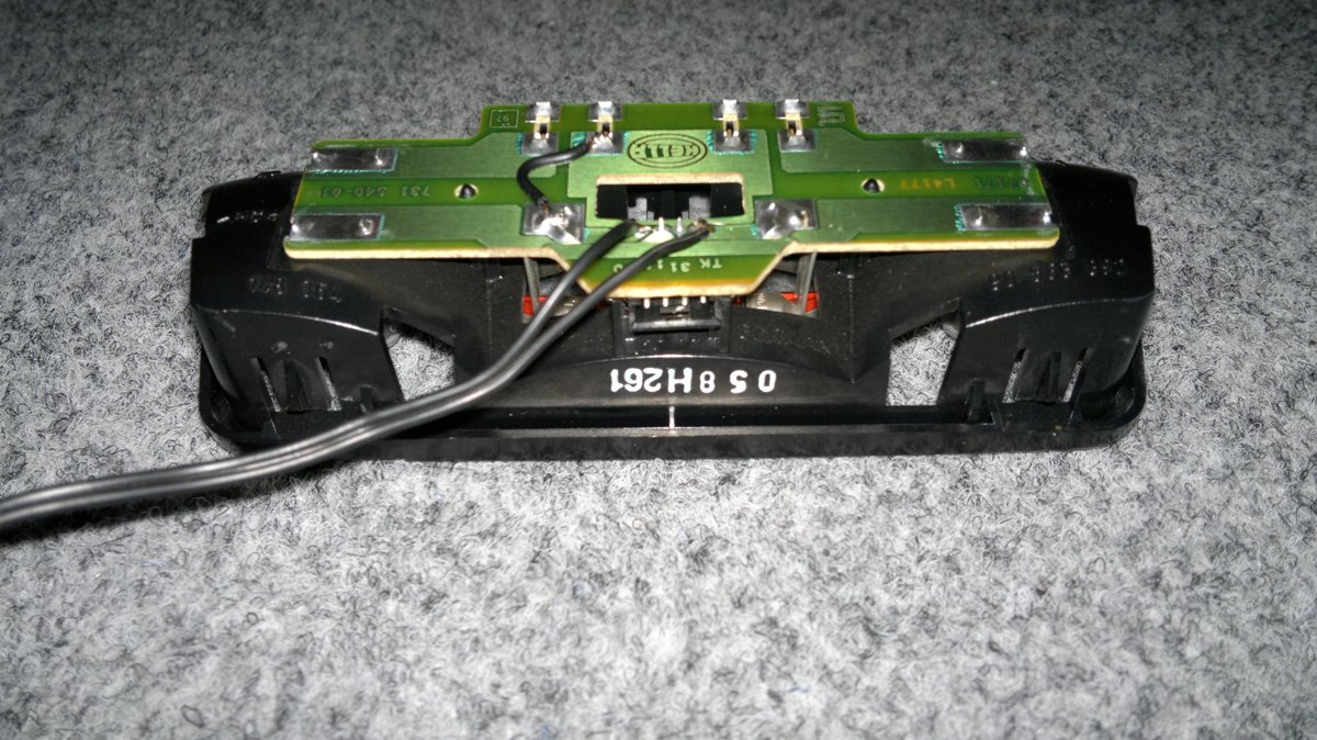

Jak jsem psal mám stejné světlo jako ty Hella,ale má jen 4piny.Nemůže to být složité,ale nechci aby mi to vyhořelo,nebo se světlo spálilo.
Tady foto.
Ty boční jsem už zkoušel,to je plus a mínus a svítí prostřední světílko,to je ok,teď už jen zapojit ty prostřední dva.

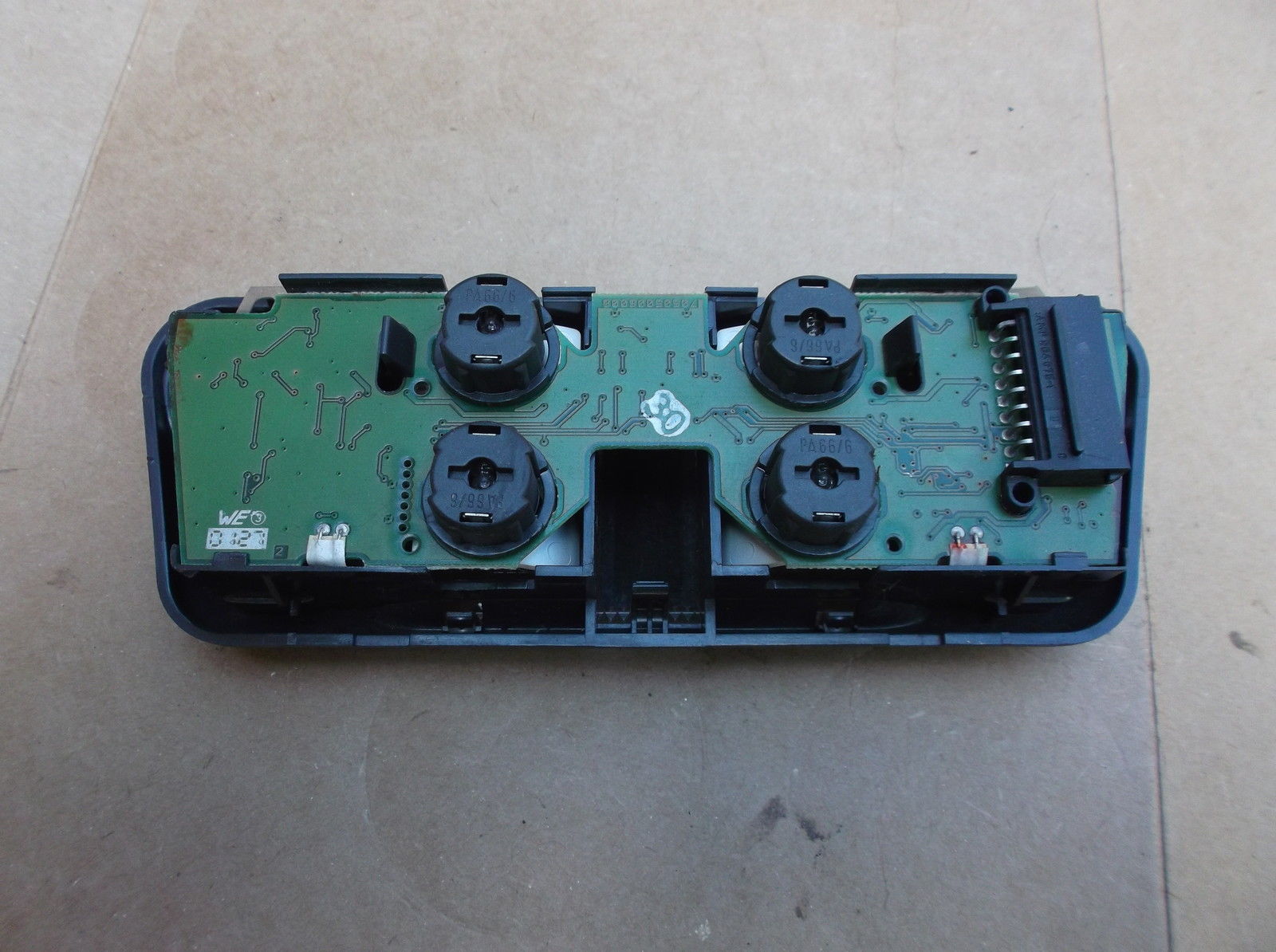

A tady jsem našel to tvoje,ale fotka není tvá,jak vidíš tvoje má 9pin a moje 4pin.
Tak jak to zapojit.
a tohle je asi Radošovo světlo 9pin.jpg (10.2 KiB) Zobrazeno 12019 x
Re: DM: Stropní světlo s lampičkami - montáž
Příspěvek od Radoš 92 »

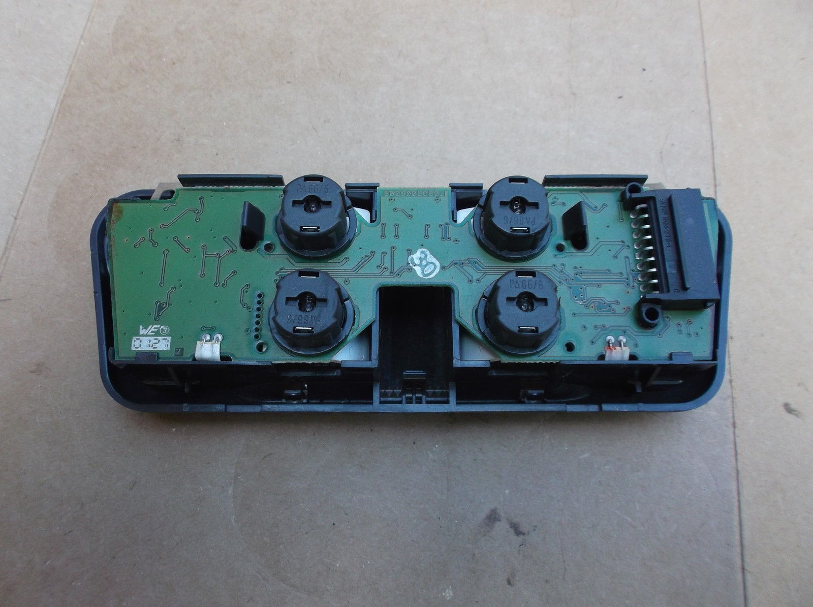

Ty nepotřebuješ 9 pinů :-) To co máš, ti stačí. Hele, jde o to, že na lampičky není navedený stálý proud, takže na plošňáku potřebuješ napojit ten stálý +12V na každou stranu z lampičky a tím jak tam půjde stálých 12, tak se budou zapínat kdy ty budeš chtít. Chtělo by to, aby jsi odcvakl plošný spoj a dal foto z obou stran, označím ti co máš spojit. Hezky to vyfoť, stačí mobilem, ale aby to bylo ostré a obě strany, hezky z vrchu, na plocho.

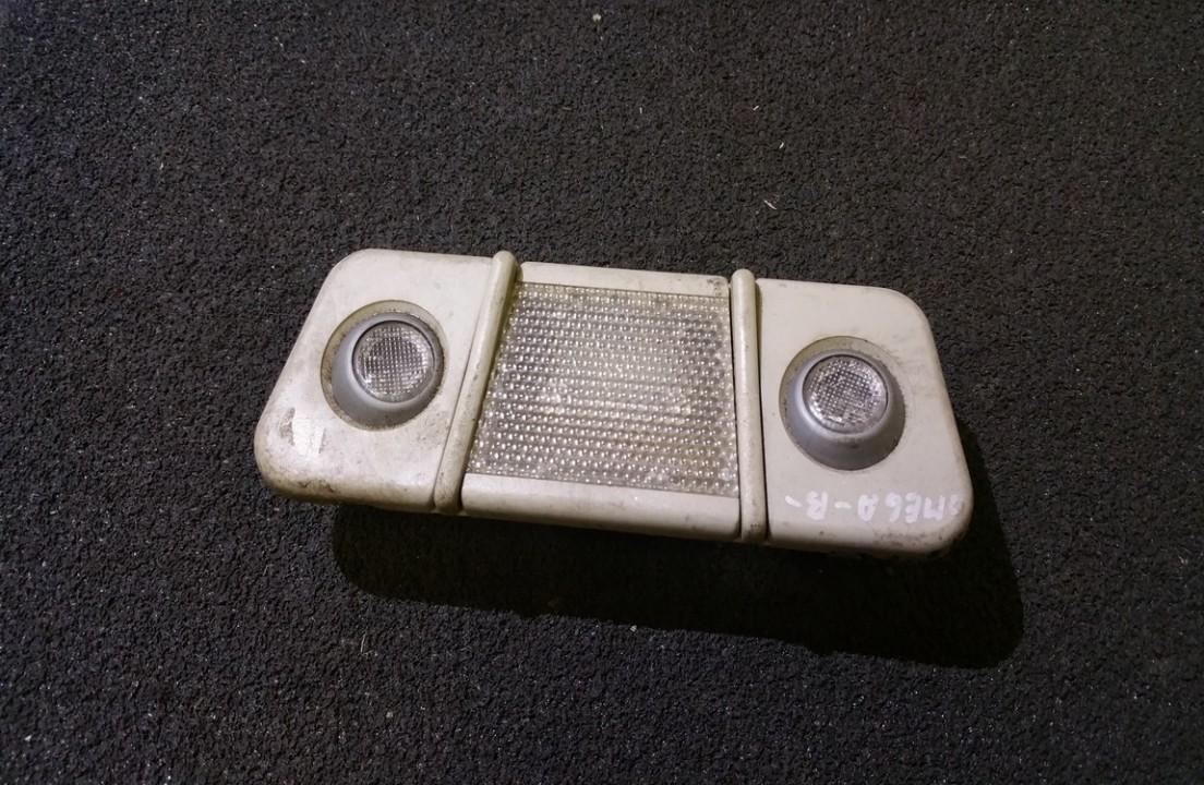

z Omegy B facelift stropné svetlo pasuje do Astry G? Myslím rozmerovo, elektriku si už zapojím.

Díky za rýchlu reakciu, ale mne sa v prvom rade jedná o to, či do Astry G rozmerovo pasuje z Omegy C (Omega B facelift). Omega C mala tie stropné svetlá trochu iné a neviem, či sú rozmerovo zhodné s Omegou B.
Astra G 1.4 Twinport
Troodon
Příspěvky: 626
Registrován: 07 srp 2007, 10:06
Bydliště: Nitra, SR
Příspěvek od Troodon »
ved v tom navode je vyfotene omega B a vyzera presne tak ako ty oznacujes omega c cize tam vlezie, to predpotopne svetielko dole co snad viselo este nad sonarom v ponorke nautilus tam tiez pasuje.. vsetko je to rovnake.
