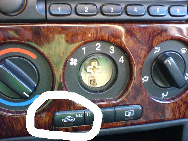

Nefunkční vnitřní cirkulace vzduchu
Re: Nefunkční vnitřní cirkulace vzduchu
Příspěvek od Defender »
No co já vím tak na vnitřní cirkulaci má být kopule otevřena (v tom případě se ti budou při větší vlhkosti rosit okna), takže ji mám zaaretovanou na zavřeno :)

Počkej, kopule nekopule, já mám ten druhej typ, nemám kopuli. :D Psal jsem o klapce. Ale v téma mlžení je to přesně popsané - kopule otevřená = klapka zavřená = nasává zevnitř, a kopule zavřená = klapka otevřená = nasává zvenčí. :wink:

Je to tak. S pohladu cez vymontovaný kastlík pred spolujazdcom pri otvorenej kopuli nasáva vzduch z interiéru a pri zatvorenej nasáva vzduch s predu = z vonku.

Trdlo píše:Při zapnuté vnitřní cirkulaci má být klapka zavřená (nenasává zvenčí, ale zevnitř) :wink:
Cize to znamena ze ta kopula ma otvorena?
teda s odvolanim sa na obrazok:
https://www.astra-g.cz/zamlzovani-oken/
pri vnutornej cirkulacii ma byt klapka zatvorena to znamena, ze ta kopula ma byt otvorena alebo zatvorena? Som uz z toho zmagoreny ... :?

For Saimon: sám jsi dal odkaz na obrázek tak je to tam popsaný zcela přesně a jasně ne?
když je koupule ZAVŘENÁ proudí vzduch z venčí do auta....a když je kopule otevřená tak to je zapnutá vnitřní cirkulace kapišto už?
a pozor jsou dva druhy klapek...ale bavím se o té co je vyobrazena na obrázku! :)

Mam este jednu otazku. Pre to aby sa nezahmlievali okna, je lepsie mat zapnutu vnutornu alebo vonkajsiu cirkulaciu?

Aby se nerosili okna, tak musíš nasávat vzduch zvenčí. To už tady máš ale napsaný asi desetkrát....

saimon píše:Mam este jednu otazku. Pre to aby sa nezahmlievali okna, je lepsie mat zapnutu vnutornu alebo vonkajsiu cirkulaciu?
Vdaka
Vzduch z venku = venkovní cirkulace = okna se nemlží = žlutá indikace nesvítí (žlutá indikace = proužek pod tlačítkem - viz obrázek)

jo a klapka se ti nezavře když máš ten pravý přepínač otočený tak, aby ti ofukoval pouze přední sklo, snad to tak mají Astry taky, alespoň u Zafir tomu tak je, já když jsem to chtěl po první zavřít kvůli čoudící Avii tak to nešlo a myslel jsem si že to mám rozbité :lol:
