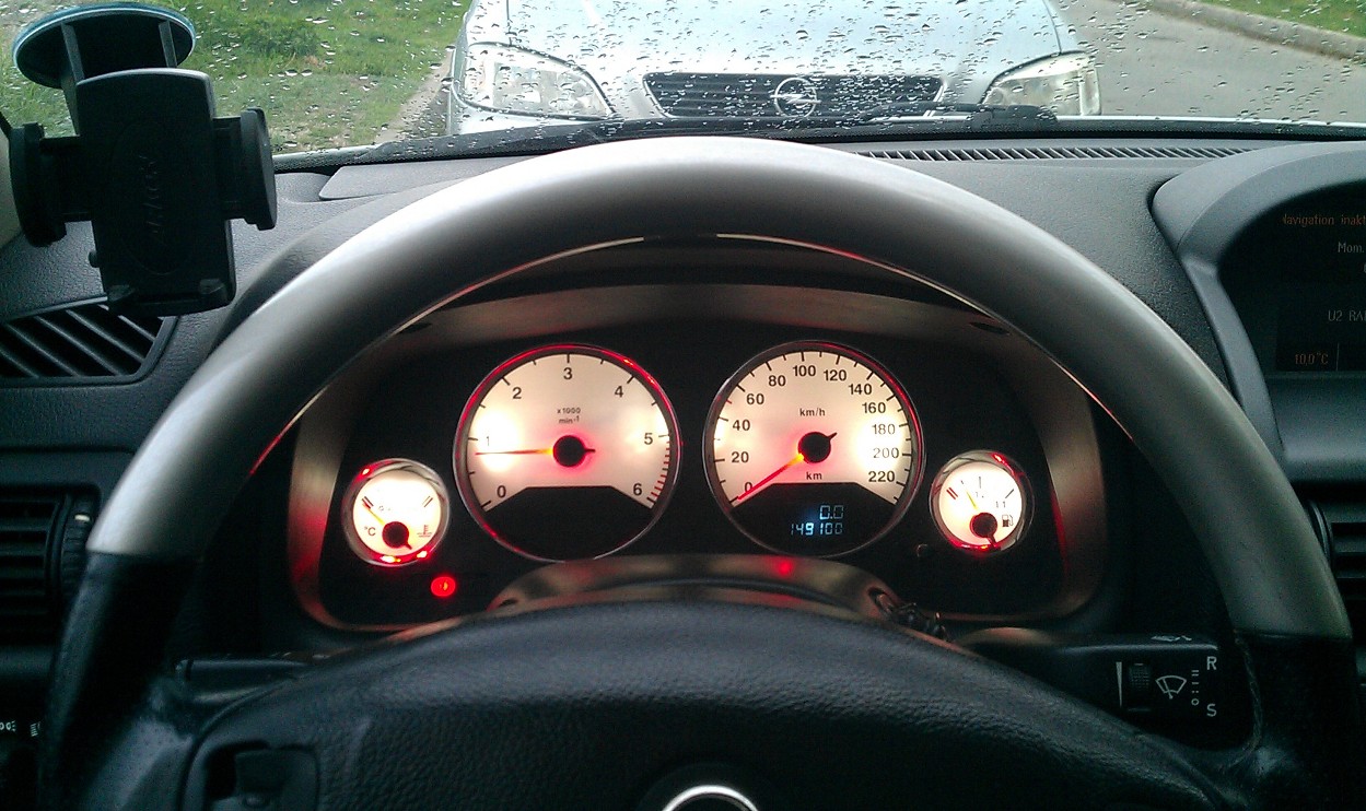

cez vikend som konecne dorobil podsvietene rucicky do tacha.
Pouzil som klasicke priehladne/biele rucicky z Astra G budikov, zoskrabal som povodnu bielu farbu zo spodu rucicky, natrel cervenou farbou (zo strmenov ostal Hammerite). Pod rucicky som si vyrobil na plosacikoch podsvietenie z 5ks SMD LED v puzdre 1206+rezistor ( zbytocne som to komplikoval lebo osadenie bolo pracnejsie a narocnejsie na presnost).
Svieti to pekne ale este budem musiet tie rucicky natriet aj z boku aby nevyzarovalo cervene svetlo do stran - potom sa to na chromovych kruzkoch odraza zbytocne. Na fotkach to velmi pekne nevyzera ale v skutocnosti je to krajsie len mobilom to realisticky odfotit nejde.
Keby som mal niekedy znovu riesit podsvietenie budikov tak jedine plasma tacho - tolko casu a nervov co stoji LED osvetlenie by sa mi uz nechcelo obetovat a rovnomerne podsvietnei u bielych budikov nejde dosiahnut, majitelia ciernych budikov to maju lahsie v tomto.

pekne ale co ten airbag?
Re: Troodon - sportive NOVE navigacia, OPC naraznik
V skutocnosti to vyzera bombovo...mal som tu cest si to v sobotu pozriet...
