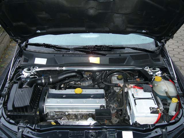

Nechci zakládat nové téma tak to napíšu sem. Obědnal jsem si rozpěrnou tyč na astru přez internet byla v akci za 900Kč. rozpěra došla i s nějakym TUV listem. je sice hliniková ale stejně sem jí chtěl jen pro okrasu. Problém nastal v tom že když jsem jí namontoval nemoch sem dovřít kapotu, prostě tam ta tyč překáží
už je to asi pul roku leží mi doma a je mi k ho*nu. Nemá někdo návod jak jí tam napasovat? nebo foto nějakych aster s rozpěrnou tyčí.

Roubik: já ji viděl jen asi na dvou astrách, (foto bych už nenašel) ale vždycky mi přišlo, že je prohybem dolů, ještě jsem si říkal, proč tak blbě....
Re: rozpěrná tyč...

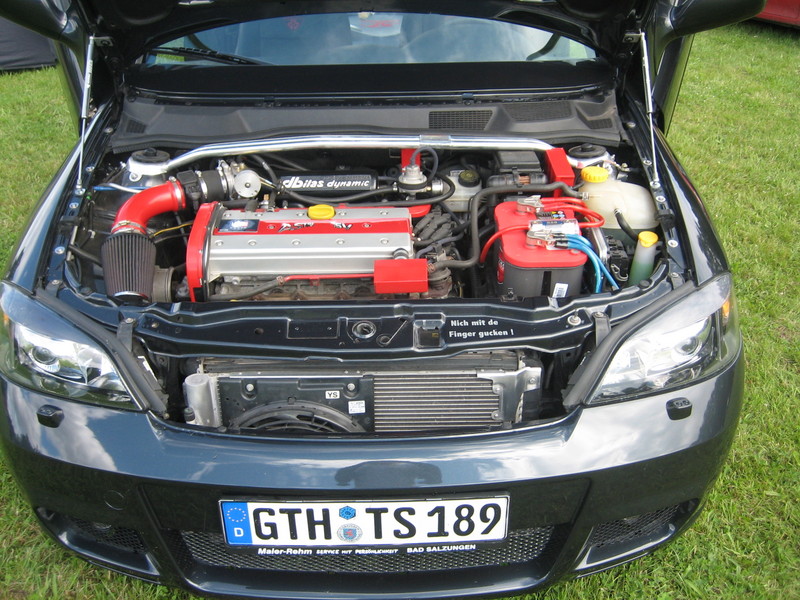

no tahle je normálně a vadí tam ta plastová krabice s hlavnima pojistkama a když jsem ji povolil a šoupnul tak sem stejně nezavřel kapotu tak nechapu proč to prodavaj. asi by k tomu měli dat nápis pouze pro auta bez kapoty
nechápu ten má podobnou a kapotu zavře

no jestli to nebude tím, že má PODOBNOU a ne tu samou co ty, to jsi kupoval přímo na Astru G nebo nějaký universal?
Re: rozpěrná tyč...
Jo kupoval jsem přimo na ASTRU G a podobnou myslim tim že je uplně stejna akorad ta moje je jestě štelovatelná uprostřed.

Roubik> na fotce je odmontovanej ten tapecírunk, tak jestli ho máš, možná bych to skusil sundat...

No či to práve preto nebude nejaká univerzálna...Roubik píše:Jo kupoval jsem přimo na ASTRU G a podobnou myslim tim že je uplně stejna akorad ta moje je jestě štelovatelná uprostřed.

Tak jsem našel návod na montaž v němčině http://74.125.43.113/translate_c?hl=cs& ... v1Asiw6obQ už přeloženo
a obrázek ty zpěry co mam já namontovaná v astře, vyrobce INXX
tak a teď mi vysvětlete proč mi nejde zavřít kapota
To jsem taková LAMA ? vždyť jsem automechanik

Jeden tam píše, že ji musel rozříznout a upravit, že to podle návodu nejde....
Re: rozpěrná tyč...
ajo je to tam sem si toho nevšim
