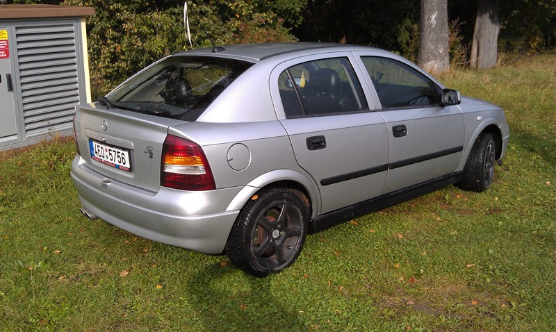

zdravíčko dnes jsme potřeboval rozdělat levý i pravý prah a nepodařilo se tak se chci zeptat kde co musim povolit. tu tesnici gumu jsem dal pryc a pak slo vycvaknout jen kus toho plastu a přišlo mi jakoby to drželo někde pod sedadly ale nevšiml jsem si že by tam byly šrouby nebo tak. tak mi prosím poradte jak je sundat díky. a taky zda jsou u prahu nejake pruchodky je to kvůli neonum abych měl kudy tahat kabely. díky

jej pardon astra G hatchback 1999 1,8 85kw....taky bych potřeboval pomoct jak sundat ty plastove prahy. odšrouboval jsem šroub co byl u zadního blatníku a zespod vycvakal takové ty kolíky co to drželo ale nevim zda je to tam pak přilepeno pač to furt drželo:(

tohle zkusím ale mě jde o to že to stejně budu potřebovat pro napajeci kabely k zesilovači a ty černe prahy co mam na autě bych potřebovla sundat kvuli tomu abych tam mohl hodit neony. ja to s tím bohužel už koupil. a ten drát zkusim pohledat. díky

Chces dat dolu vonkajsie plastove prahy ? Kabel na zosilovac sa taha vnutrom a 20 A je dost malo pre zosilnovac - to plati pre tu pripravu v kufri ...

ano potřebuju sundat ty venkovní plastové prahy abych mohl namontovat neony a abych mohl protahnout kabely od neonu do vnitř auta:)...a taky potřebuju rozdelat (ale to neni tak nutne) vnitřní prahy plastové abych protáhl kabely k zesilovači. tak jestli někdo ví jak na ty venkovní prahy budu nesmírně rád:)

V zadnej casti je kratky nadstavec ktory je zaisteny plastovym nitom. Nit sa rozobera tak, ze v jeho strede je tenky kolik ktory treba vytlacit celkom prec a potom ide cely nit vybrat. Ten kolik ale treba potom znova najst lebo pri montazi ho opat treba , alebo kupit nove cele nity lebo sa casto stratia pri demontazi. Zadny nadstavec vytiahnut smerom dozadu. Dole na plastovom prahu , zo spodu auta je tych nitov niekolko a vsetky treba vybrat . Potom sa da cely prah posunut smerom dopredu a nasledne vybrat. Montaz je opacnym postupom ...

aha ten nýt jsme meli uz venku a zespod ty plastove cvocky taky jen jsme nevedeli pak jak to sundat pac nam prislo ze je to nalepene.:) tkaže se to posouva smerem dopředu ok diky zkusim:)
