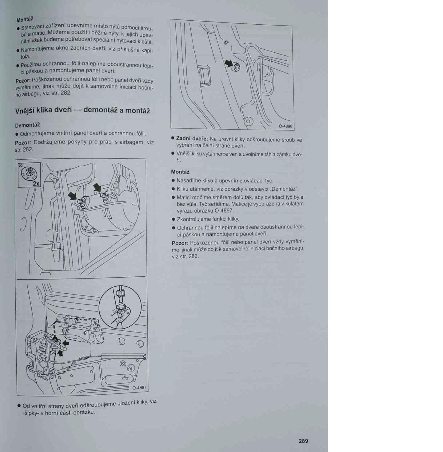

Nevím kam to napsat tak píši zde: neporadíte mi někdo jak oddělat venkovní kliky? mám je odšroubované a pak jsem se snažil oddělat to táhlo z držáku zámku trochu jsem to povolil jde to těžce jako svina ale proste furt mi to v tom drzi a nemuzu za boha s tim hnout sr.l jsem se s tím hodinu a nic akorát z toho mám puchýř:D na prstech :D máte nějakou radu ?:D:) Díky spěchá to:D

Danoss: kniha "Jak na to"
hovoří jasně:

Podle toho jsem dělal včera :) ale byla už tma tak mi to nešlo snažil jsem se s tím cvočkem kroutit myslel jsem že to má být takhle:) dneska konečne s pořádným svetlem jsem zjistil že je to jak pro dementy dělané:D že to fakt stačí jen vytahnout:D takže díky a omlouvám se:D
