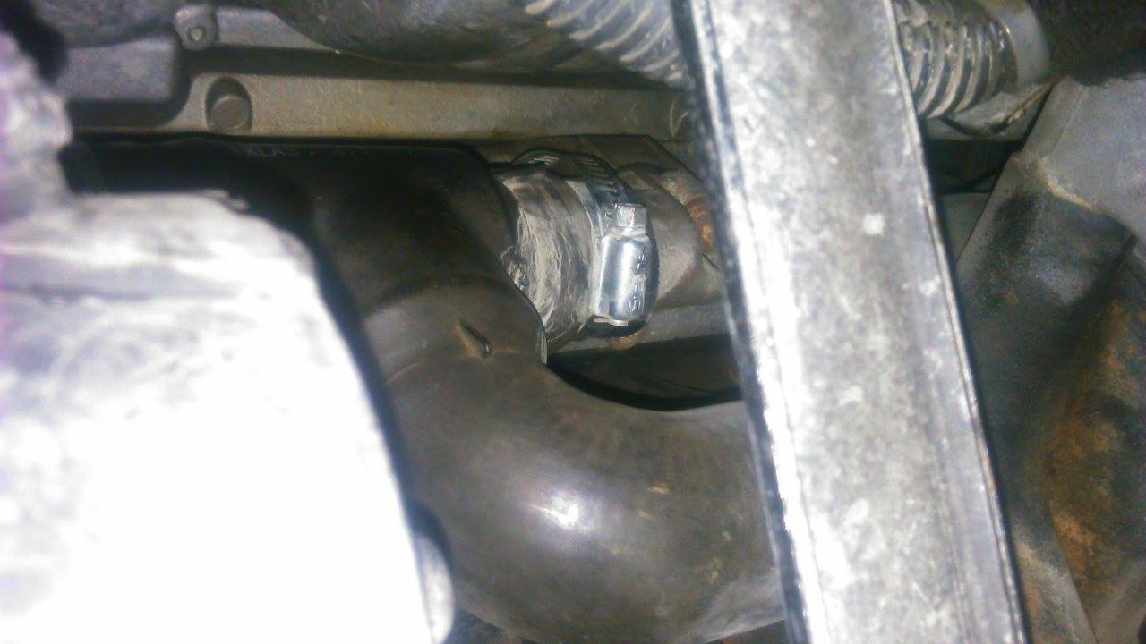

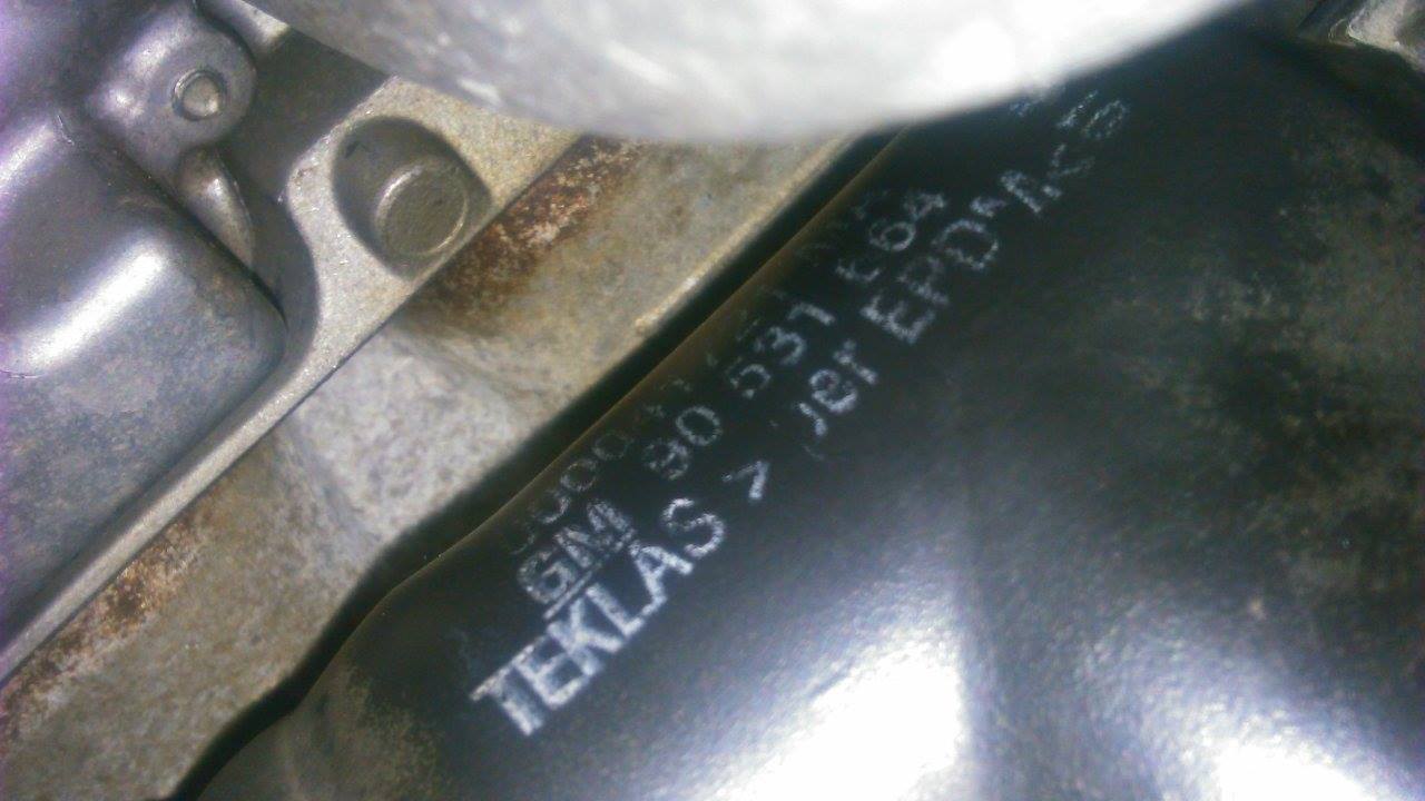

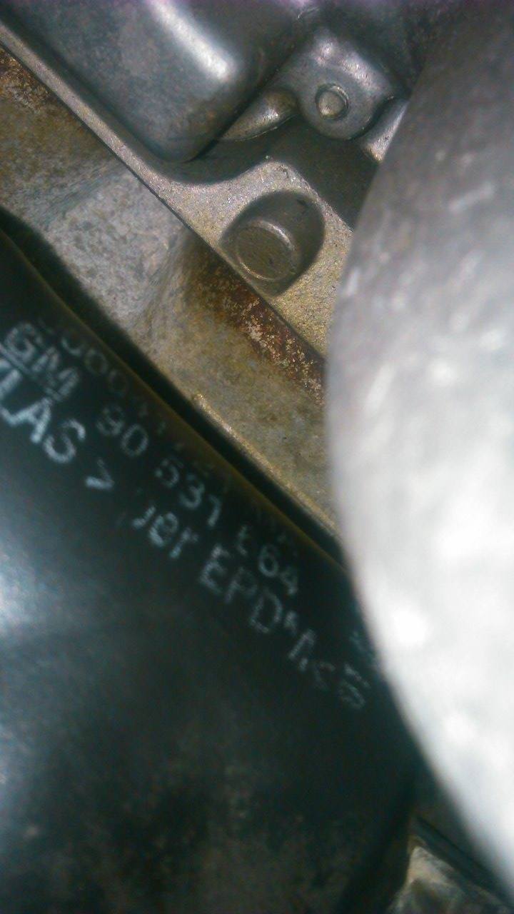

Objednal jsem si díly palivového a chladícího systému palivová hadice top nemůžu vynachválit ale hadice vodního chlazení je nekompatibilní s motorem (Z 18 XE) pote co jsem to zjistil jsem se dal do práce a z pod autem jsem oddělal co šlo abych se k hadici co mam pod motorem dostal zde je výsledek ale budu potřebovat pomoct s najitím dílu podle GM kódu přikládám foto.
Nekompatibilní díl s motorem (Z18XE) což je hadice s číslem GM 90536633
číslo kompatibilní hadice s motorem (Z18XE) viz Foto má GM 90531664

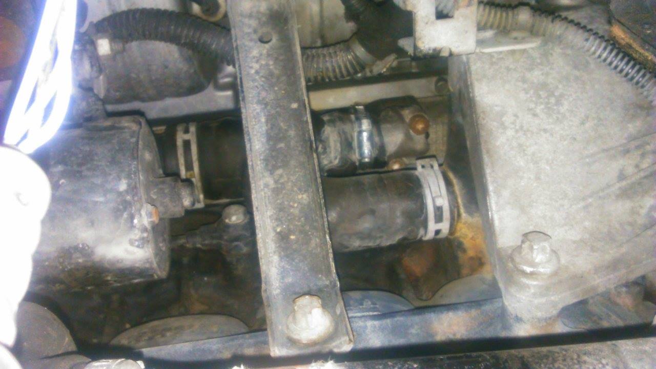

Tak a zde ještě foto skvělého přístupu k výměně hadice chladícího systému

Ale sám vidíš, co je na tom obrázku u položky č. 8 (90531664) z EPC napsáno: (nedodává se, použít 90536633). Tak si vyberBertoneRoadBladeCZ píše:

Zdarec Velká Paka se tu stala pravdou je že oba díly chladícího systému jsou shodné pouze je zde staré a nové katalogové číslo takže
díl: GM 90531664-Starší očíslování dílu.(díl je vizuálně větší)
díl: GM 90536633-Nové očíslování dílu. (díl je vizuálně menší)
Oba díly zastávají jednu a tu samou funkci je to no.

Jinak díl GM 90536633 mám již koupený jen jsem si myslel že díl není kompatibilní a příčina byla že s pohledu vypadala velikostně stara namontovaná hadice jinak než nová koupená hadiceBertoneRoadBladeCZ píše:Zdarec Velká Paka se tu stala pravdou je že oba díly chladícího systému jsou shodné pouze je zde staré a nové katalogové číslo takže
díl:-Nové očíslování dílu. (díl je vizuálně menší)
