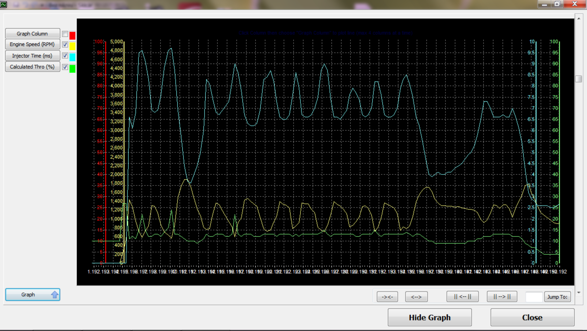

Čerstve data...
Livedata_2001 (1)_Zafira_Engine__Z 18 XE_201510111007.zip
data
(9.21 KiB) Staženo 180 x
priebeh
priebeh
Zafira A 1,8 92kW Z18XE

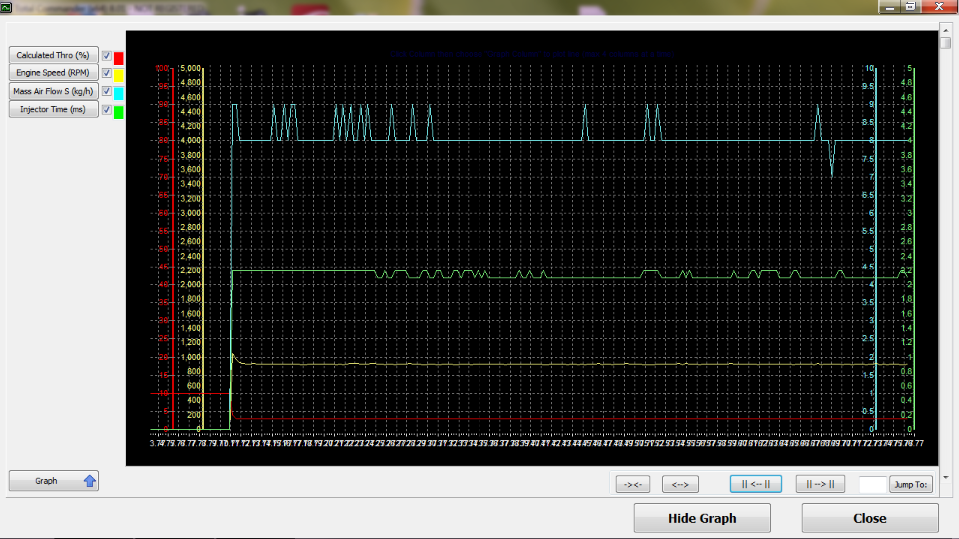

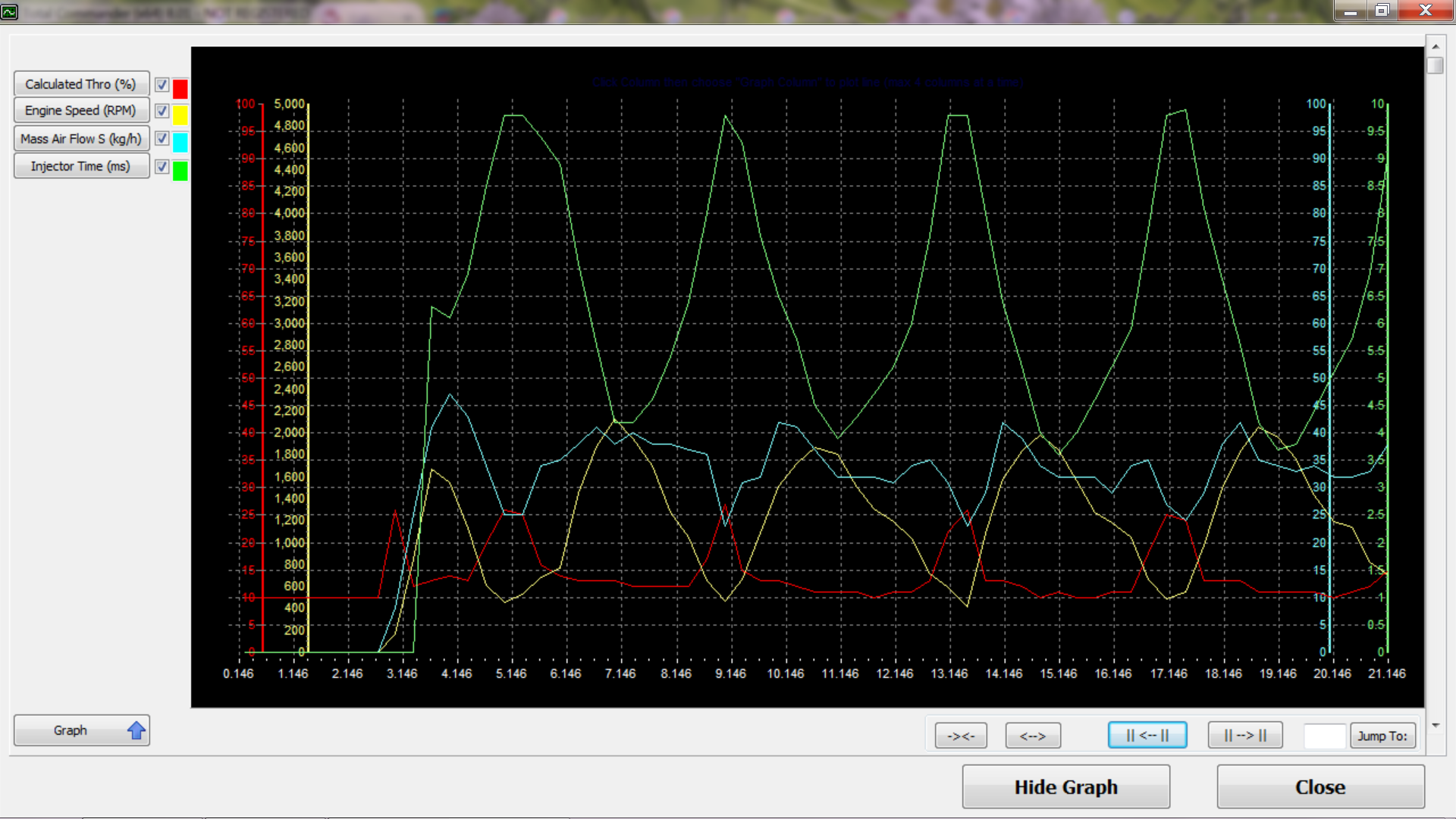

Porovnanie tepleho a studeneho startu....
červená - % otvorenia škrtiacej klapky
žltá - otáčky motora
modrá - prietok vzduchu váhou
zelená - čas otvorenia vstrekov - dávkovanie paliva

Vďaka Alzafirovi zistená blbá váha vzduchu 8)
Všetci, čo ste mi radili meniť váhu, ďakujem. Ja som tomu len nechcel veriť, keďže hodnoty mala za jazdy OK, teplé to jazdilo OK a aj po jej odpojení štartoval studený zle.
