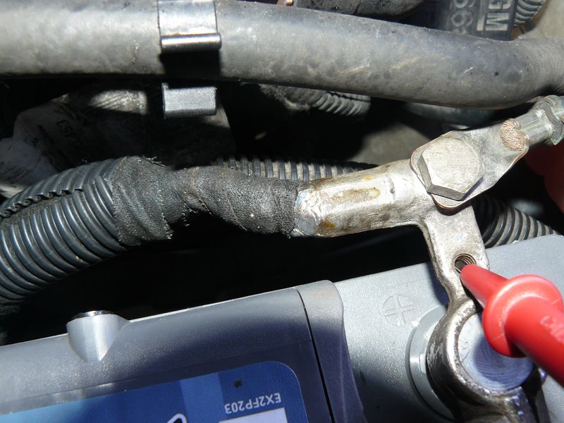

Tak jsem se vrhnul na tu moji ekektriku a at jsem meril jak jsem meril, tak vzdy do 20mA. Takze zavada se mi nepodarila nasimulovat. Nicmene jsem alespon opravil hrejici svorku na baterii a svete div se. Na volnobeh misto 14,1V, tak 14,3V a po zapnuti svetel uz ne 13,95V, ale 14,1V. Tak uvidime, jak se to bude chovat dale. Jo a svorka se uz nehreje, prilozene foto opravy ala Alzafir, diky za radu Alesi.
