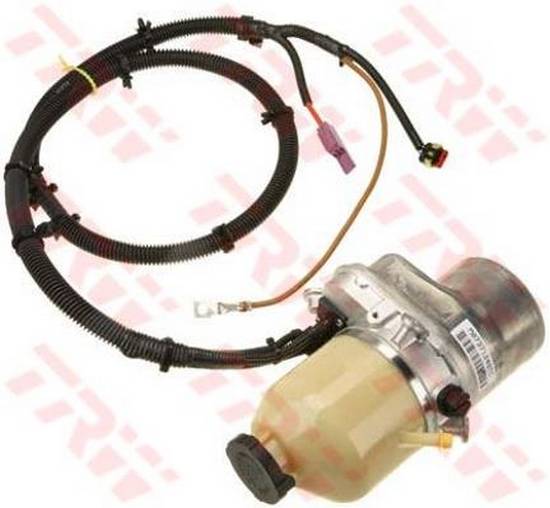

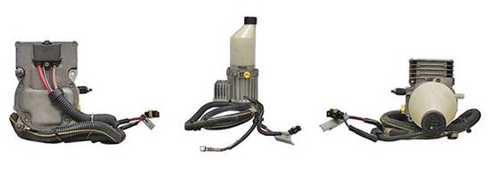

Toto je TRW generace 1
to druhé generace 2
Jestli máš hranatou nádobu,tak je to Delphi.
