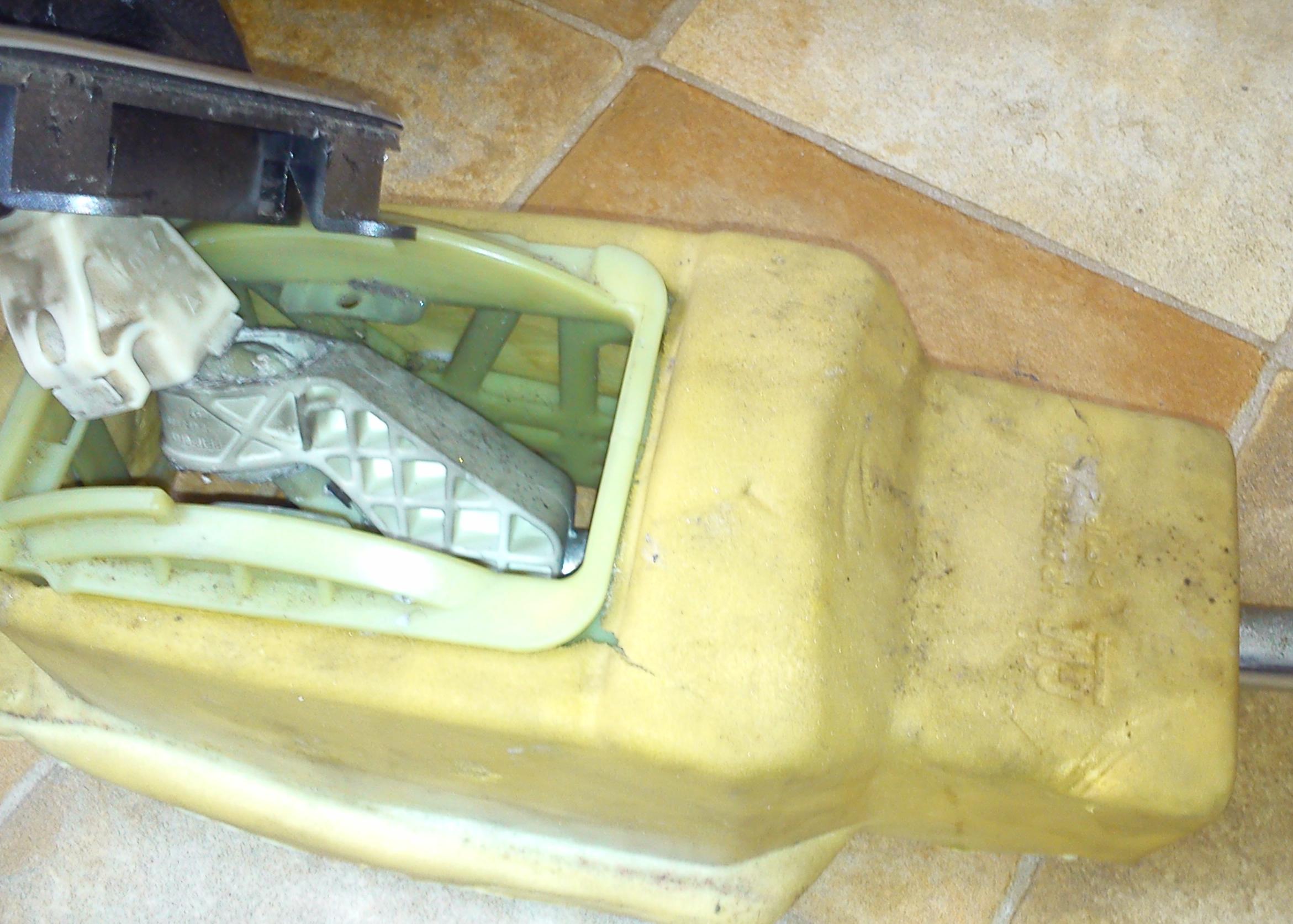

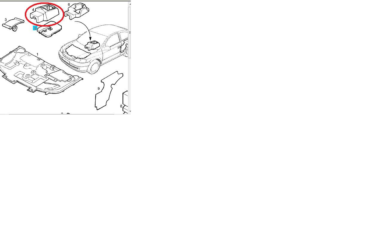

Re: Chladný vzduch v kabině u šajtr páky
Příspěvek od mirda2908 »
Problem muze byt i tim ze ve vecsine aster nebo zafir chyby pena presne vytvarovana kolem drzaku viz obrazek.
Kod-196490 Izolace radici paky-418Kč s dph
Respo
Příspěvky: 564
Bydliště: Bratislava 5
Příspěvek od Respo »
tak to sa pozriem či to tam mám ... ale dosť pochybujem nezdá sa mi že by som tam také niečo videl a tiež mi prefukuje ...
MIRDA asi si na to došiel 8)
Na slovensku to stojí 16,20€
a pochybujem ze to v aute niekto ma :lol: :lol: a ja to mam doma :?: :?: :mrgreen:
