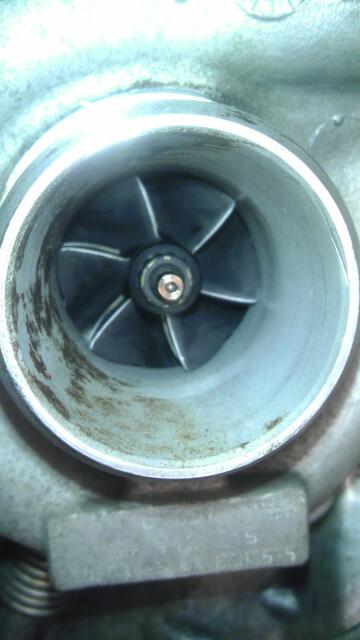

Příspěvek od petanek192 »
Takhle nejako to vypada pri stavu 226tiskm

petanek192 píše:Takhle nejako to vypada pri stavu 226tiskm
Mňo, z fotky se takto nic nepozná, ale pokud není oštípané a nemá vertikální či axiální pohyb, asi bych to neřešil.
Pískání může také spůsobovat, děravý interkoler, či netěsnost v okruhu turba :wink:
Chtělo by ho to vyndat, vyčistita pořádně zkouknout, pak jedině repas, ale to není žádná trága, dneska se to mění jak na běžicím páse :D

Ondra B. píše:... pokud není oštípané a nemá vertikální či axiální pohyb, ...
Tady bych tě trošku poopravil, vertikální vůletam je vždy, tu vymezuje tlak ojeje, mazání turba. Samasebou záleží jak velká ta vůle je.
Axiální být nesmí, to už hrozí broušení lopatek.

Tak vertikalni axialni když strcim prst do nej tak hahoru dolu je minimalni vule to jo ale jako do stran tzn mezi nosniky vubec . Asi nahraju taky video :-(
