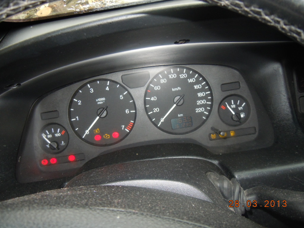

takže už nestartuju vubec....příjde mi zitra webi mi to napojit a pozjištovat co a jak, s tím, že mě trošku rozhodil tím, co vše má svítit při zapnutí klíče do zapalování. Udělal jsem foto ,co vše mi svítí. Otázka,co dalšího by mi mělo svítit?

Re: špatné startování
No já bych tu otázku otočil, co by svítit nemělo?
Vzhledem k tomu, že ti svítí i kontrolka paliva, nejspíš ještě neproběhla celá inicializace.
Proto ještě svítí i airbag, tc a ABS. Tohle by mělo pozhasínat. Webiho nejspíš zajímalo auto s klíčem, to tam nejspíš nemáš použité. Jinak s Webim jsem v kontaktu, jsem zvědav, na co přijde
vyfotil jsem to ve fázi kdy vše svítí...potom to zhasne....aierbak mi svítí pořád..... pozhasíná mi pásy, palivo, tlc, a i ta posledni zlutá
No tak kdyby nic jiného Webi nenašel, ať ti mrkne do jednotky airbagů. Něco tam je.
takže přijel mi Webi....napíchnul na svuj notásek.....a...hruza.
.......zkoušely jsme vše s tím, že na uchu- na telefonu měl Alzafira a s jeho pomocí řešily ochotně muj vůz!!!!!!
No a musim vyčistit škrtíci klapku- uplná hruza!!!! a pak uvidime.....možná pak ještě řešit váhu vzduchu (http://autodily-prostejov.cz/elektrosou ... afira.html)- nějaká moc levná že???
