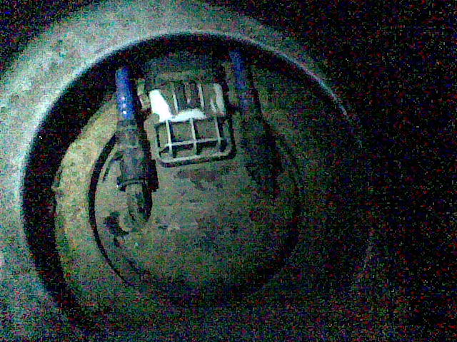

no neviem,nejak sa mi to nevidi....nepovies mi jak sem vlozim to foto?
Re: cerpadlo astraG
když píšeš příspěvek tak dole je procházet a tam vložíš foto a dáš přiložit
Re: cerpadlo astraG
NO super...ospravedlnujem sa za kvalitu,fotil som to telefonom a pri slabom svetle....
Re: cerpadlo astraG
no je tam ta matka - plastová dokola
jak sem psal
jak sem psal
Re: cerpadlo astraG
no...nic plastove tam neni:) ale to je jedno,takze je to to cerpadlo,ano?proste to nejak rozdelam a pod tym bude cerpadlo...samozrejme najrpv odskusam ci tam ide stava.Ak pojde a cerpadlo bude slapat,co skontrolovat ako dalsie:?
