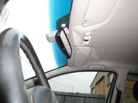

too je jen pro informaci. Jenže já pořád přemýšlím o kameře i po směru jízdy a tady ten prostor mi pro ni připadá velmi přitažlivý. Jen to má chybu v tom, že ten větší kryt nesedí uvnitř na tapec,(je mezi ním a tapecem mezera) takže se mírně stáčí při provozu.
Nafotil jsem to a jak to zmenším tak Vám to sem hodím.
Re: Stmívací zpětné zrcátko
Tak tu několi fotek.

Ahoj Vojto, Zafira co byla u nás na servise, měla ten kryt ÚPLNĚ stejný i stejně béžový, jen kratší a díra posunuta dopředu, tudíž se uvnitř opíral o tapec a držel perfektně (já jej nevyfotil !!! blbec). Kryt na fotkách je z Vectry C. Štve mně, ale podle toho jak se rozhodnu s tou kamerou jej buď dám k dispozici Romanovi, nebo si jej nechám. Vystříkal bych vnitřek černou matovkou a kraje viditelné přes sklo taky a nebude nic vidět, pokud člověk neposvítí dovnitř. Origo kryt zasahuje po kraj takovýho toho dírkovanýho ztmavení skla a to jde ještě trochu přes zelený pruh.

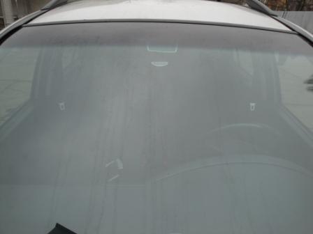

tak tady jsou fotky zrcátka s krytem z áčkový zafiry, chtělo by to aby někdo s termoreflexním čelním sklem (bez dešťovýho čidla) změřil výšku černýho pruhu v oblasti zrcátka
Pro Vojtu a ostatní, měřil jsem to na Zafiře uvnitř. Od hrany střešního tapecírunku k " hraně" pruhu je to 15cm, mezi tapecírunkem a držákem zrcátka je asi 1cm mezera. Od " hrany" pruhu ke spodku držáku je to 5cm.
Alzafir: no tendle kryt ze zafiry je na vejšku 8cm, ale obávám se že astra bude mít ten pruh tenčí než záfa
