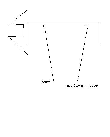

tak jsem palubovku rozebral a zjistil pár věcí... kontrolka (ledka) je nejspíš kontrolka oleje...
tady je konektor z pohledu od přístrojovky (tj. ne na kabely)
prosím znalé o potvrzení, jenže nechápu, proč svítila tato kontolka a nesvítila kontrolka oleje (ale toho je dost)

modro zelený je od ABS a jaká barva drátu je v tý "náhradní kontrolce" co ti svítila?

tak to nevím jakždopádně to tam máš asi zajímavě zapojený někdo se v tom musel vrtat

sorry modro zelenej je od kontrolky oleje 8)

Ta kontrolka je jistě dodělaná. Každopádně obecně, pokud mi svítí kontrolka oleje a olej v motoru je, pak budu asi hledat problém v čidle mazání. Když už jsou budíky venku, zkusil bych zjistit, kam nebo do jakého svazku vedou od ní dráty. Mohl si někdo dodělat kontrolku na cokoliv.
