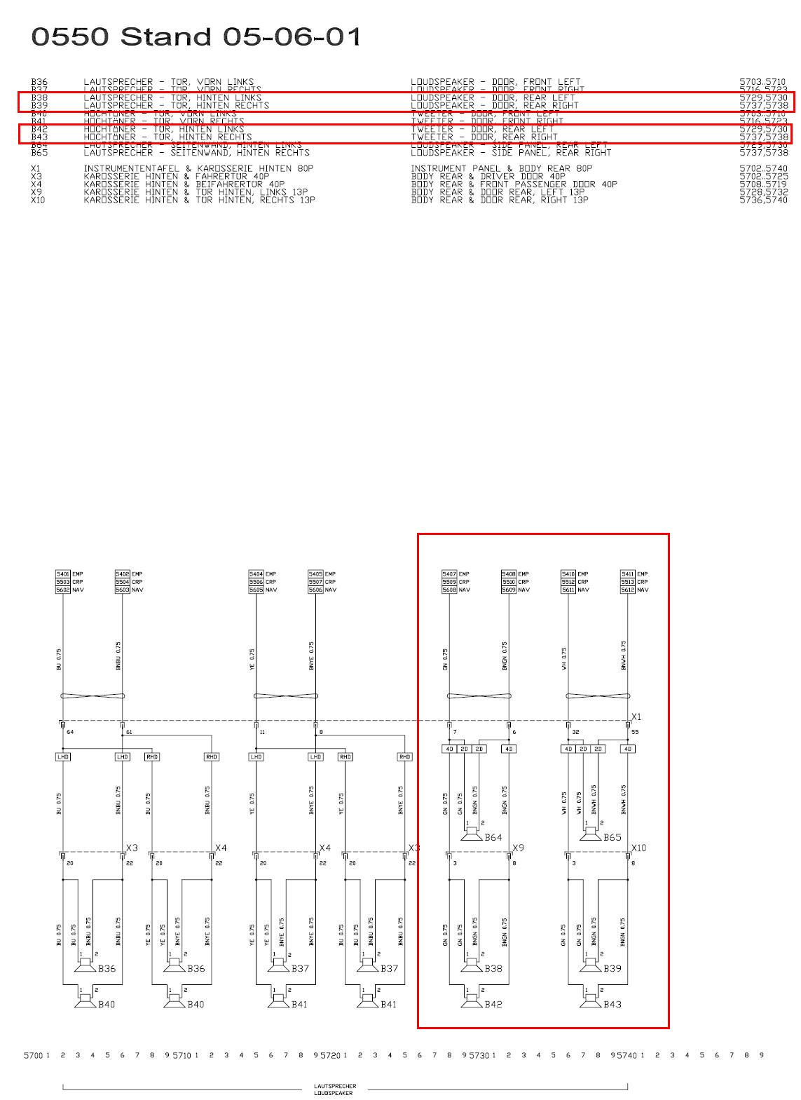

Umíš měřit? Máš měřák a nějaké podvědomí o elektrických obvodech? Dám ti sem schema zapojení reproduktorů i s konektory.
Pokud si rozpojíš konektor ve dveřích X9, X10, tak si můžeš ověřit, na kterou stranu je obvod přerušen.

Nechci vypadat jak lama, ale pro jistotu se zeptam - ten konektor X9 je ve sloupku nebo ve dveřích? Tapecirunk jsem měl dole, jen konektor jsem mozna prehlidnul.
Zafira 1,8 Edition 2004, Z18XE
vasekpetr1
Příspěvky: 3106
Re: nehraje repro
Příspěvek od vasekpetr1 »
Lama nejsi, X9 a X10 jsou konektory mezi dveřmi a sloupkem dveří, čili u průchodek.
