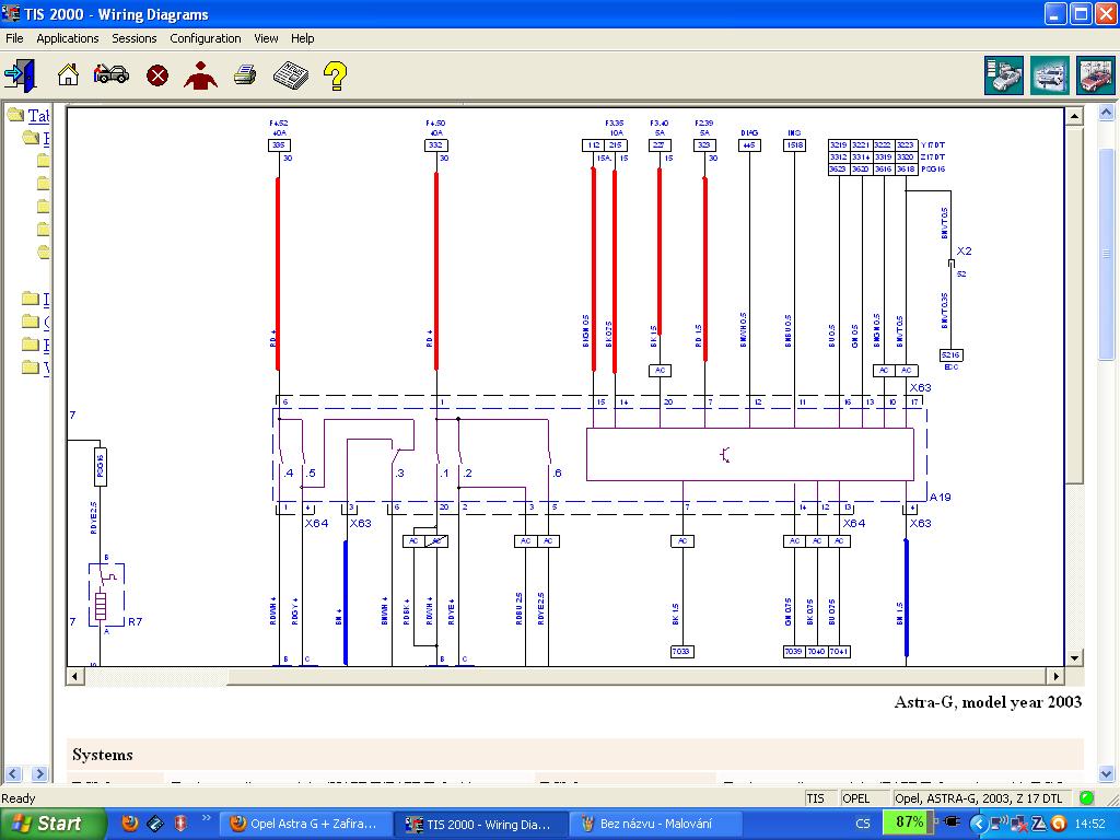

Re: Svítí kontrolka chlazení a motoru + chyby
Předpokládám, že když máš 2 auta se stejným motorem ( viz podpis), tak jsi zkusil jednotky chlazení prohodit.
Sahara ti chodí, takže buď jednotka nebo kabeláž.
Zkontroluj napájecí přívody, zkoušečkou se žárovkou, ne multimetrem ( vím o čem píšu). Červeně máš plusové body, modrou kostry. To jsou ty nejpodstatnější měřící body.
Díky za schéma, to jsem potřeboval , ano vše přehozeno,,,,
Mám podezření na kabeláž, ale není mi jasné kde by se to mohlo potrhat, nebo poškodit, budu měřit a měřit....
