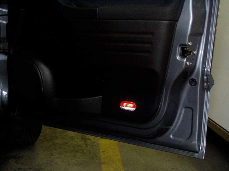

Konečně jsem se dokopal udělat bezpečnostní červená světýlka a osvětlení nástupní hrany.
Největší zvěrstvo je dostat další dráty tou průchodkou předních dveří. U jedněch jsem strávil asi 2 hodiny, už jsem myslel, že to vzdám
, bohužel jsem už vypiloval díru do tapecírunku, tak jsem musel vytrvat. No a druhé dveře jsem měl prostrčené za 5 min
Zatím to mám jen na předních, jak pojedu kolem " zdroje dílů pro Oply z koncernu" vezmu další 2 a dodělám zadní dveře.
No a když jsem byl ve dveřích, podsvětlil jsem kliky. Večer to fotnu, sám jsem zvědav, ještě jsem to za tmy neviděl
Nesmím zapomenout zmínit Bundelese, kterému patří dík za konektory do dveří. Kupodivu ze 40 pinů je jich zapojena asi polovina, ale nic volného navíc nám tam Adam nenechal
. Takže mám ve dveřích 2 dráty navíc

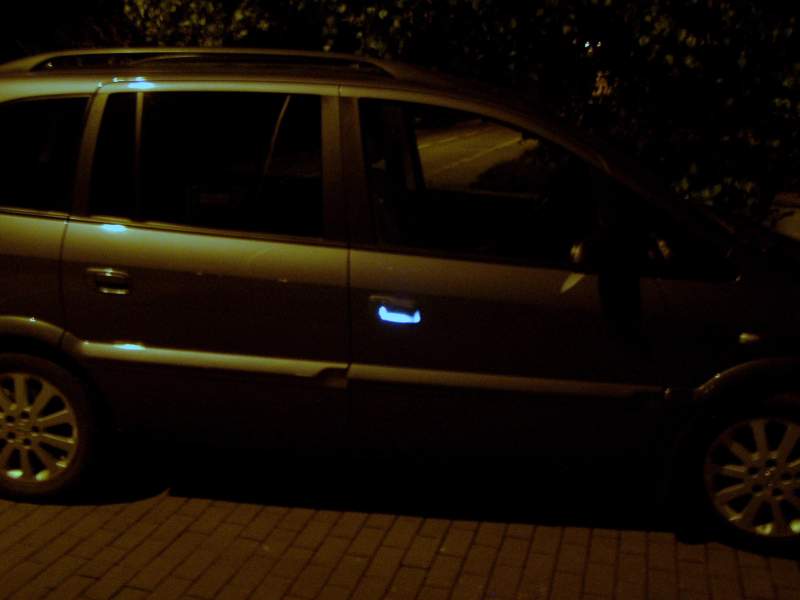

Tak tu je takové jakože foto podsvícení kliky. Zatím jen předek , na zadní se už chystám

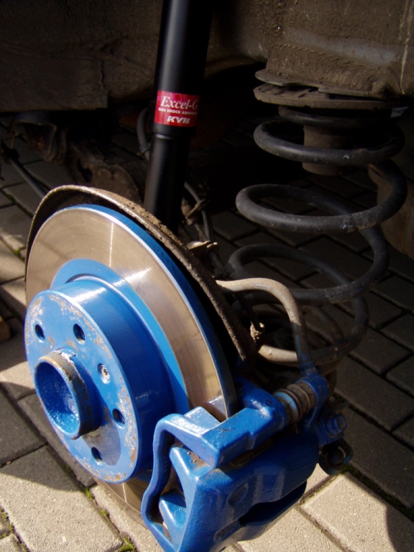

Proběhla výměna zadních tlumičů
.Dal jsem Kayaba Excel-G.
Docela jsem byl zvědavý, jak budou po půlroce vypadat brzdové kotouče a třmeny. Kupodivu Alkyton zatím úspěšně drží
, ale až zima ukáže, jak moc to drží

Tybrďo dobře ty! Ty světla jsou fakt supr a to podsvícení taky. jak jsi to podsvícení udělal? led diody?
Re: Alzafirova Zafira 2,2DTi Elegance
Ty světýlka na dveřích to je dobrá věc. A ty kliky to je mazec. To svítí jen když svítí světlo v interiéru?
Tie svetielka vo dverach svietia iba vtedy ked mas otvorene dvere
.Teda aspon ja to tak mam spravene.
na těch klikách už taky pracuji. matroš ( kabeláž, ledpásky 4ks, smršťovací trubička) zatím 130kč. A myslím že to je konec investic. Takže levná parádička.
Světýlka ve dveřích ( z koncernu
) svítí po otevření dveří, jsou řízena spínačem dveří. Trošku zrada, že svítí všechny i když se otevřou jen jedny dveře. To by bylo na rozkuch původní kabeláže, a nějaké další úpravy. Ty spínače se schází v jednom bodě. Možná časem.....
No a kliky jsou řízené stropním světlem. Po odemknutí dálkáčem se rozsvítí. A po otevření dveří taky. V klice jsou páskové LEDky. Dnes možná začnu dělat zadní dveře, tak hodím pár fotek.

Mi se náhodou líbí že svítí všechny najednou, protože když otevřu přední dveře, tak zvenku vidím, jestli je něco vzadu na sedadlech. Ta bílá spodní část to krásně osvětluje.
