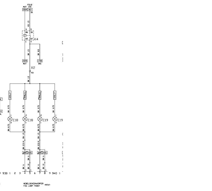

Dodam este schemu, mozno bude zrozumitelnejsia

Čauvec. Obnovým tohle téma abych nemusel zakládat nové. Nesvítí my přední mlhovky. Kontrolka na palubce svítí, pojiska je vpořádku a žárovky taky. Ještě sem nezkoušel měřit napětí ale je to divný. Jo a není tu někde schéma pojistkové skříně co která pojistka je?? dík

denny: ale on tvrdí, že mu kontrolka svítí - to znamená, že mu napětí z relé odchází a zrácí se asi někde mezi X2 a konektory v motoru. Bez měření je to dohadování o ničem :( .
Jen mně na tom schematu mlhovek chybí ty modré konektory u nárazníku.
