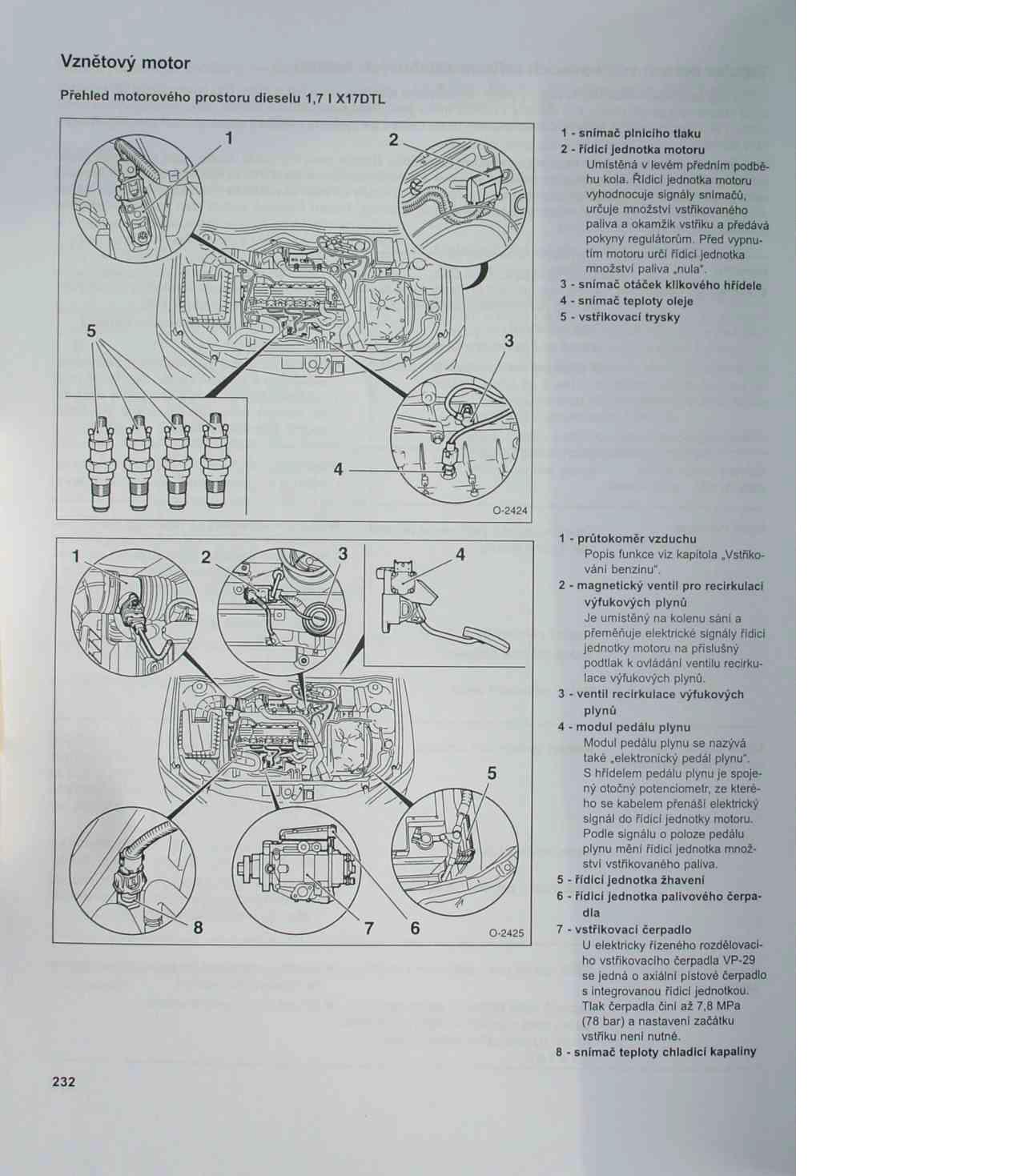

Zdravím, poradíte mi kde najdu snímač otáček kliky u Astry 1.7 DTI ?
děkuju
vasekpetr1
Příspěvky: 3106
Re: Při rychlosti nad 130km/h kontrolka motoru
Příspěvek od vasekpetr1 »
Je to sice X17DTL, ale třeba to pomůže:

em273807 píše:Zdravím, poradíte mi kde najdu snímač otáček kliky u Astry 1.7 DTI ?
děkuju
Na tomto odkaze si precti posledni prispevek : https://www.astra-g.cz/forum/viewtopic.p ... hilit=0335. Asi tam bude debilnejsi pristup :x
