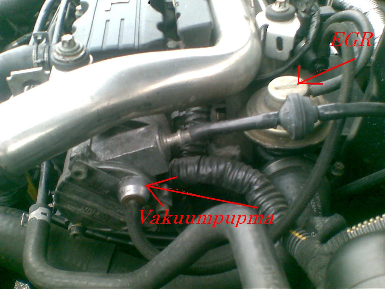

Re: Kotrolka Elektroniky Motoru X17DTL
https://www.astra-g.cz/forum/download/fi ... &mode=view
Tady jsem si dovolil ukradnout jednu fotku
Takže stačí odšroubovat ty šrouby zepředu a to je celé
to vypadá na pohodu
Jinak jak jsem koukal jak daleko se ten olej dostal a je až v tom ovladači egr ... přímo do hadičky k egr se nedostal...
Tak zítra to asi rozeberu a prohlídnu to
nemám si připravit nějaké nové těsnění nebo něco?
