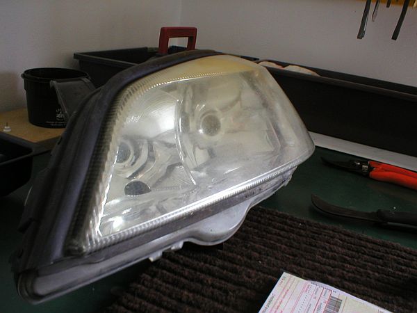

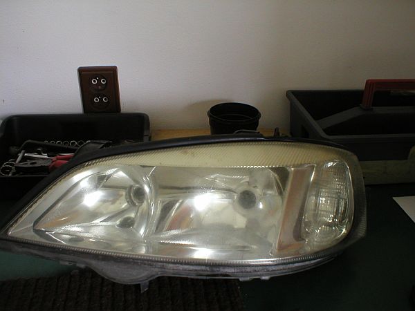

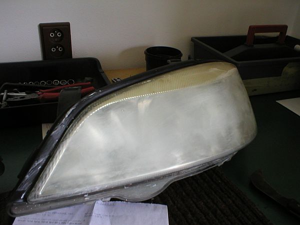

Tak tady to je 8)
Během práce...
Během práce...
Tak jsem ho koupil
Tak jsem ho koupil
Tak jsem ho koupil
Tak jsem ho koupil

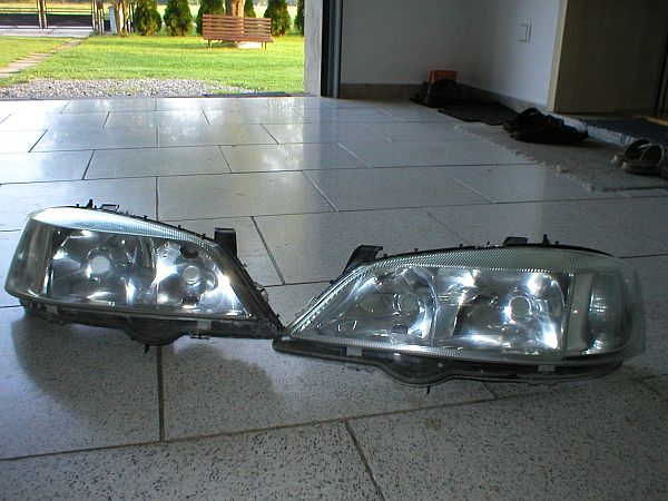

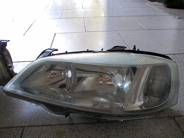

A tady je konečný výsledek.
hotovo
hotovo

Dj.radim píše:A tady je konečný výsledek.
Hoodně pěkná práce 8)

no prozradiš hrubost smirku? vyzkoušel bych to třeba na kousku mlhovky
Dj.radim
Re: Jak vyčistit "vyšisované" (zašlé) světla?
Příspěvek od Dj.radim »
šmirgl 1500 a 2000 s vodou.Může být i jemnější na konečné zabroušení.Po každém obroušení utřít vodu a přeleštit bud nějakou dobrou 3M nebo může být i Tempo.Na mlhovce to nebude mít až takové účinky,protože mlhovka je sklo a světlo je plexi :o :wink: Ale jednou jsem to zkoušel na mlhovce a pomohlo to trochu,ale určitě ne tolik,jako u světel...
